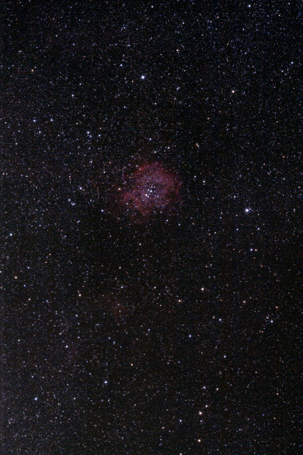

Une petite Rosette
plou jl
Un deuxième essai avec le 40d et l'objectif 135 f2, diaphrame 0.9 ? :)
33 x 4min40 à 500 iso

Joli, doux et détaillé ! Un velours, Jean-Luc, bravo ! :)
135mm F2... pourquoi diaphragme à 0.9 ? Comprends pas. En plus, tu as des aigrettes formées par le diaphragme qui devait donc être fermé à plus de F2. ;)

Jack, je n'y comprends plus rien dans les objectifs, je suis perdu :)
Tu la trouve bien alors? merci
Jean-Luc
Ah oui, mon écran est calibré et ça passe bien. :)
Bon, le traitement est très doux mais c'est habituel dans tes images.
A mon avis, ton diaphragme était fermé à 3.5 ou 5.6. Vérifie. ;)

Salut Jean luc,
magnifique original de faire du grand champ comme cela,
par contre moi j'ai un ciel un peu bleu, violet;)
amicalement
et encore bravo !!
amicalement
guillaume;)
il en a dans le ventre cet objectif
Sur mon ecran je la trouve par contre un peu plus bruité que celle d'orion mais ca reste magnifique
a votre avis y a combien d'étoiles dans le champ ?!!! b on shoot JP
33 x 4min40 quand mm.....une brute serait intéressante dans ce cas precis
Merci Jack, je vais tirer cette histoire d'objectif plus tard, là c'est la rosette de nouveau avec le 350db derrière le pentax, le 40db avec le 135 et je tente mars avec une lulu pour le soleil :)
Tu es gentil Dauphin, je crois que je vais rajouter qlq poses :)
Merci Jean-Louis de t'extasier devant cette lointaine rosette
Vous êtes tous tolérants avec mon image, merci
J'adore les grands champs Loulou, j'ai l'impression que toi aussi :) merci
Je trouve aussi Jérôme, je fais qlqs poses en plus pour voir et peut-être faire un mixe des 2 images 40d et 350d avec le filtre Uhc, suis curieux :)
Hervé, je mettrais une brute demain, mars pour l'instant :)
il y en a hein! :)
Là je suis d'accord Olivier, l'atik a un gros succès on dirait :)

Ton image est bien en beaucoup de points mais elle semble largement bruitée... et un poil trop dans le magenta.

On dirait vraiment une rose posée délicatement sur le velours sombre du ciel, c'est très joli, bravo Jean-Luc :) !!
Guillaume je t'ai oublié :) , pardonne moi :) oui je crois que le Ddp ou le dpp ou ... à été trop sévère et je suis en train de voir mes bias qui sont un peu dans les choux
Oui Frank, j'ai une question pour toi, les Bias se font toujours à 1/125eme +- ou cela change avec le rapport FD? car au fur et à mesure que je baisse les bias mon image s'améliore dans les bleu, de toute façon je la refait encore une fois :)
Merci Anne, mais je vais quand même la recommencer :) il y manque un je ne sais quoi
Merci Dessch, c'est une autre vision du ciel qui me fais rêver, content que tu l'aprécie (le champ) :)
