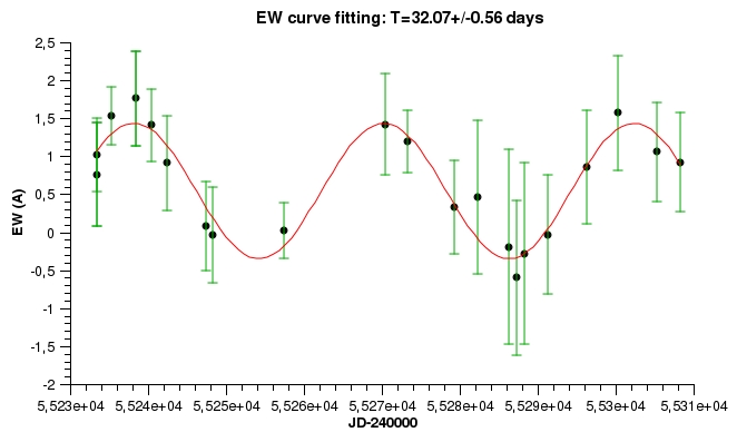

Une période peut être trouvée pour HD Yaourt et un appel à observations.

Attention, pour faire passer une période sur un ensemble de points, il me semble qu'il faut au moins des mesures couvrant 1.5 fois la période. Hors sur le graphe, les données ne couvrent que la moitié... Je me méfierais donc beaucoup de cette "période" trouvée - c'est encore trop tôt pour le dire!
N'empêche, le suivi est intéressant et j'aimerais voir comment cela va évoluer dans le temps...

En mathématique on utilise la méthode de lagrange ou/et la méthode de newton.
Il faut indéniablement plus qu'une période pour trouver la formule de la courbe et donc la période.
Comment ça elle est pas belle notre courbe ? ;)
Elle manque un peu de point mais avec les deux derniers (non publié sur Bess encore) on retomberai sur une période plutôt de trente jour, en conformité avec le Vsin i et le rayon de l'étoile ainsi que les variations du moment magnétique.
Ca prouve qu'il faut encore mettre des points sur la courbe pour espérer extraire une période fiable, si la largeur équivalente de la raie Ha est le bon marqueur.
Donc qui veut son point sur la courbe avec son nom à coté ? :cool:

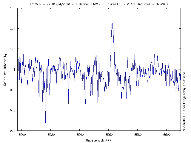

Une bonne résolution est nécessaire, aux alentours de 6000, la raie Ha n'est pas très profonde, c'est une étoile de type O9.
Ce qui nous interesse aussi ce sont les variations du profil, donc pour des résolutions encore supérieures à partir de 10000 15000 ou mieux, le profil change très vite.

Beau travail de Benji et Thierry et beau résultat. C'est sûr qu'il manque encore quelques points pour assurer la période ... et puis quelques points après plusieurs périodes pour confirmer le modèle.

Une étoile magnétique qui se comporte comme un pulsar en émettant des flares Ha tout les trente jours ! Du jamais vu parmi les 4 autres étoiles type O (Ofp ou Oefp) à champs magnétique connues dans la galaxie. De quoi révolutionner notre compréhension de la magnéto hydro dynamique, sans parler de la contrainte supplémentaire sur les phénomènes Be, ou de l'explication du particularisme de certains types spectraux plus tardif, Ap ou B he pauvre ou he riche suspectés de champs magnétique aussi.
Tout ça est possible grâce aux observations hautes résolutions des instruments Narval ou Espadon permettant d'étudier le champs magnétiques d'une étoile arpentant depuis peu ce domaine méconnu de la physique stellaire.

Après deux mois d'observation, il semble qu'une période de 30 jours se dessine pour ce phare dans l'univers. Cette étoile nous fait une éruption tout les trente jours, le prochain est d'ailleurs imminent, avec une bonne régularité.
Il se dessine toutefois une deuxième période, plus longue avec une alternance de maximum élevé et de maximum minimal. La période d'observation touche à sa fin, il sera difficile de l'observer convenablement en mai.

Le burst était au rendez vous, réglée comme une horloge.
