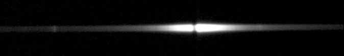

Une première somme des 10 images de 960s non saturée a aboutie à un spectre2D saturé. Une somme sigma clipping sauve la situation. Un doppler de 3000 Km/s d'un bout à l'autre de la raie, une intensité de 350 lorsque Ha est résolue en entier (2400tt), R=16000 peut être encore plus haut pour de plus haute résolution.
J'ai posé 9600s ! entre 3H du matin et 6H, j'ai perdu 40min dans l'aube. Je la ferai pas tout les jours. Des poses d'autoguidage de 4s pour la sortir. L'essentiel de son énergie est dans les raies de Balmer, le continuum est à peine visible
Outre Ha plein d'autre raies sont émissions. Spectaculaire !

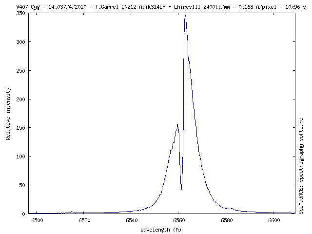

elle a vraiment une drole de forme cette raie Ha
Je la trouve très triangulaire
y a t il une raison?

L'échele du graphique rends la raie triangulaire. T'imagines une intensité à 350X le continuum ! Habitué à plutôt 1.2 ou 2-3 X avec les Be, rare sont celles qui dépassent 5 ou atteignent 10. Alors 350 ça atteint des sommet que le continnum essaye de rejoidre et ça dessine des raies triangulaires qui n'en sont pas mais sont toujours de belle gaussienne au profils lorentzien :wub:
