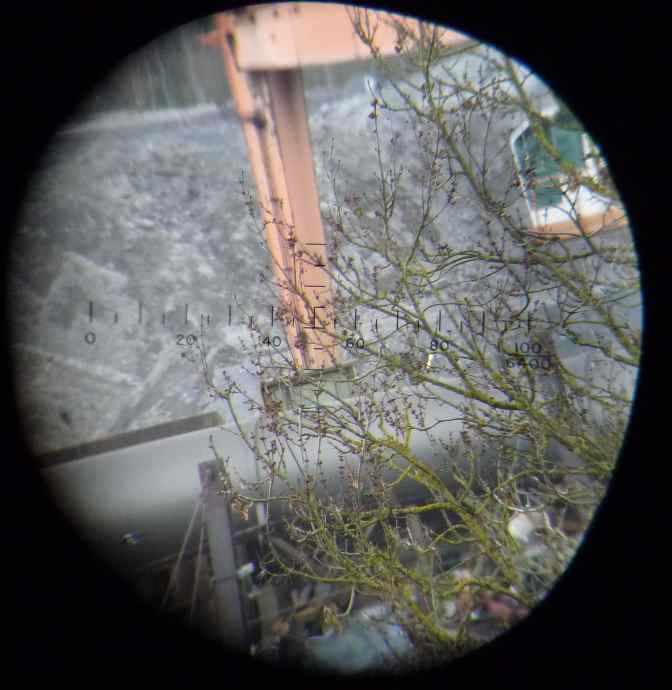

Je me suis lancé dans la construction d'un oculaire réticulé eclairé.
L'oculaire utilisé est le 25mm livré de nase avec les SW, celui la présente quelque griffe sur une des lentilles. Bref, cela ne semble pas influencé l'image.
Je compte m'en servir en solaire visuel, pour faire des mesures.
Voici une photo prise à main levée à travers l'oculaire.
Pour l'instant la fabrication de l'oculaire me reviens à une dizaine d'euro et l'éclairage +/-5€ (prix de la pile en somme).
Je vais bientôt détailler les étapes de la fabrication.

J'ai enfin eu le temps de finir le montage:
Et voici le résultat (il est bien mieux à l'oculaire mais c'est pour donner un petit aperçu):
Au final cet oculaire réticulé ne m'a couté qu'une pile, et un réticule à 2$. Tout le reste est de la récupération!
Il me reste plus qu'à peaufiner l'ergonomie et la position du réticule...
