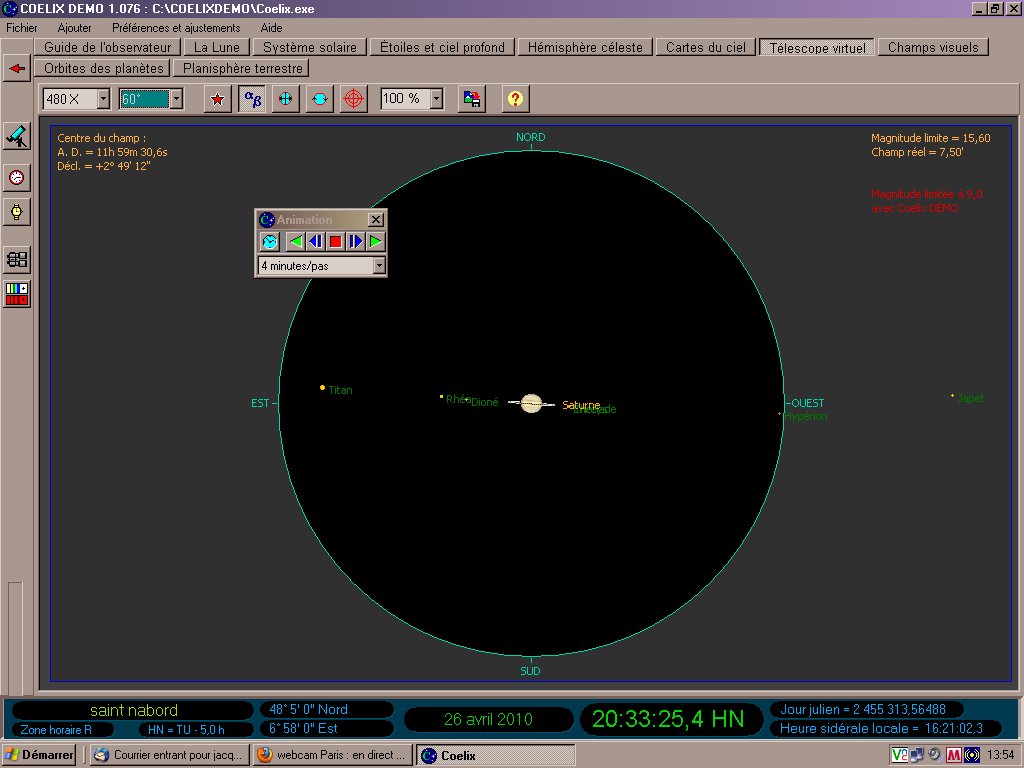

voila, le petit point bleu est l'astéroïde 222, de mag 13,75. Rien entre Saturne et lui, mais je suis sur coelix demo, et il doit manquer pas mal d'étoiles. J'en saurai plus ce soir

S'il ne s'agit pas de HD 104100, tu aurais du voir non pas 1 mais 2 objets lumineux dans l'axe donc... (selon winstar)
