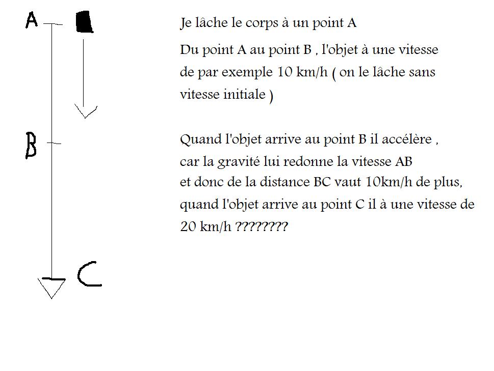

Excusez moi de toujours persister, mais dites moi si j'ai tort ou raison, mais est-ce que je peux imaginer ....
En précisant que ABC vaut par exemple 40 ( pas d'unités ) et donc AB et BC valent 20, pour vous dire qu'ils ont la même mesure
Je corrige encore, je veux dire dès que le corps arrive au point B il a une vitesse de 10km/h

Non, ce n'est pas vraiment ça.
Mais l'idée y est.
Voici ce qui se passe réellement.
L'énergie d'un corps est conservée.
Comme tu as monté ton objet à une hauteur A, il possède une énergie potentielle
E(A)=mgA.
Quand tu vas le lâcher sans vitesse initiale, celui-ci va tomber à cause de l'attraction terrestre. Son énergie potentielle va donc diminuer.
Au point B, son énergie potentielle ne vaudra plus que
E(B )=mgB.
Comme je te l'ai dit au début, l'énergie est conservée.
C'est à dire que
E(A)=E(B )+quelque chose.
Or ce quelque chose est l'énergie cinétique, due à la vitesse de ton objet.
souvent notée T, l'énergie cinétique à pour définition
T=mv²/2
Ici on a donc la relation
E(A)=E(B )+T
Donc tu peux connaître la vitesse de ton objet en B qui vaut
T=E(A)-E(B )=mg(A-B )
et par définition de T, on a
mv²/2=mg(A-B )
donc
v=racine carrée de 2g(A-B )
Tu peux donc connaître la vitesse de ton objet n'importe ou dans l'espace!!
C'est chouette hein!

Mais mon dessin est faux , iksarfighter nous dit c'est comme une voiture , on la faire aller plus vite, si elle à une boîte de vitesse infini, sa vitesse sera infini ( bon 300.000km/s ^^ ) mais le système de boîte de vitesse est de lancer la voiture à une vitesse pour utiliser cette vitesse, et en rajouter à chaque fois pour augmenter sa vitesse ....
Si je te présente mon dessin sans calcul sans rien, il est vrai ou faux ?

Mais globalement ton idée d'évolution de la vitesse avec la distance ne va pas (cf calcul de lecrouneur)

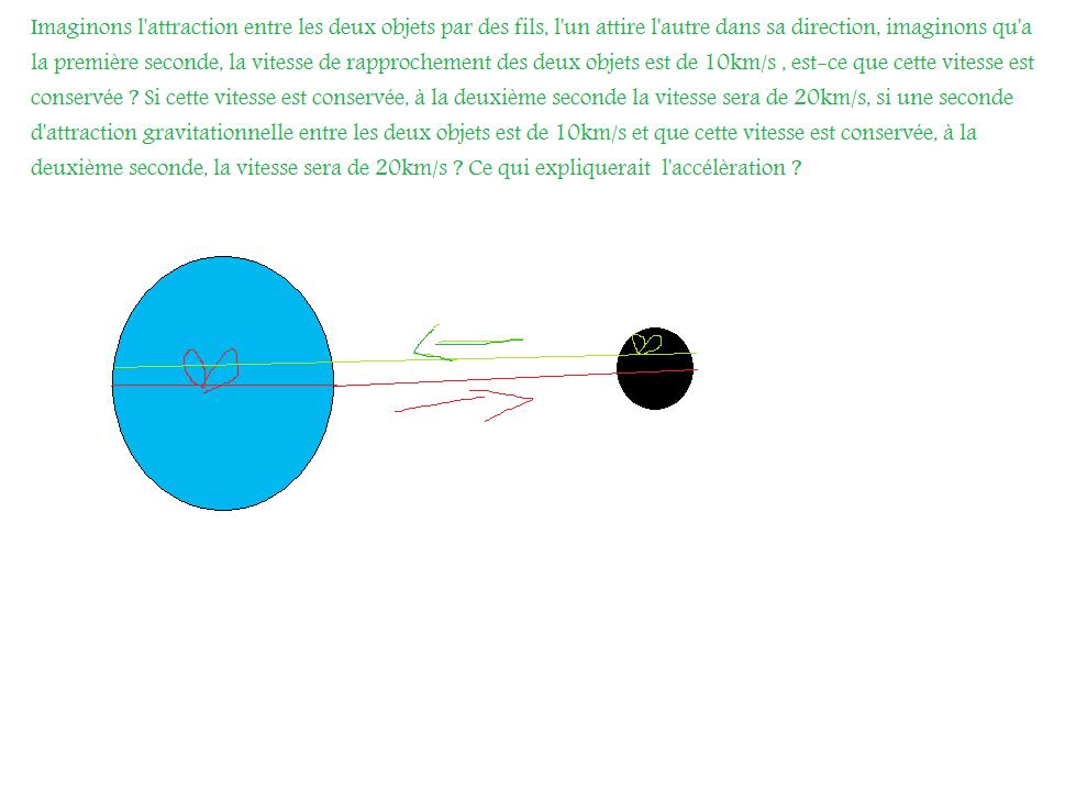

non non.
La vitesse n'est pas proportionnelle à l'inverse de la distance entre tes 2 objets.
Autrement dit, lorsque la distance entre 2 objets qui s'attirent diminue de moitié, la vitesse ne double pas.
Ahhhhhh !!!!! Plus on se rapproche de la Terre plus la force d'attraction est forte, d'où l'accélération !!
Ah ok !!! Je cherchais compliqué !
Pour être précis disons plutôt "plus on se rapproche du centre de la terre"; ce n'est qu'un détail mais toujours bon à savoir.
