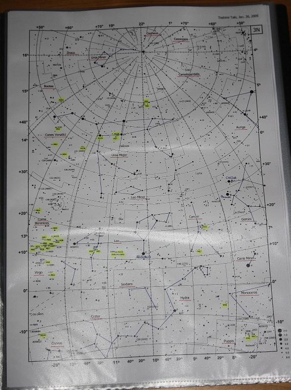

Grace à Pierre Desvaux rencontré il y a 15 jours à Uchon, j'ai téléchargé les cartes célestes de je croisTaki j'sais plus qui :be: (un japonais - j'suis au bureau là :confused:), en A3, et Pierre les avait glissées dans un lutin format A3.
Je cherche partout où acheter ce lutin maintenant. :D
  Will a dit :
C'est un porte vue le lutin ? Une marque ? Je cherche.
Sinon oui l'atlas de Taki, bien connu est super bien fait ! N'hésites pas à télécharger la version modifiée (par moi même :p), elle facilite sacrement le repérage à travers les pages :) : Atlas Taki

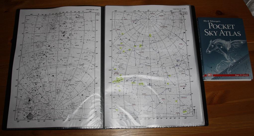

J'ai plastifié le A en A3 et ai attaqué à faire le C (en A3 aussi, mais je fais que l'hémisphère nord ^^).
Et bien c'est super agréable d'avoir des grandes cartes rigides !! J'avais un peu peur de la brillance de cartes une fois plastifiées, mais en fait ça passe très bien, il suffit juste de positionner correctement la loupiote.
Par contre je reconnais que ça rajoute du poids ! (et un peu d'épaisseur, mais pas tant que ça..).

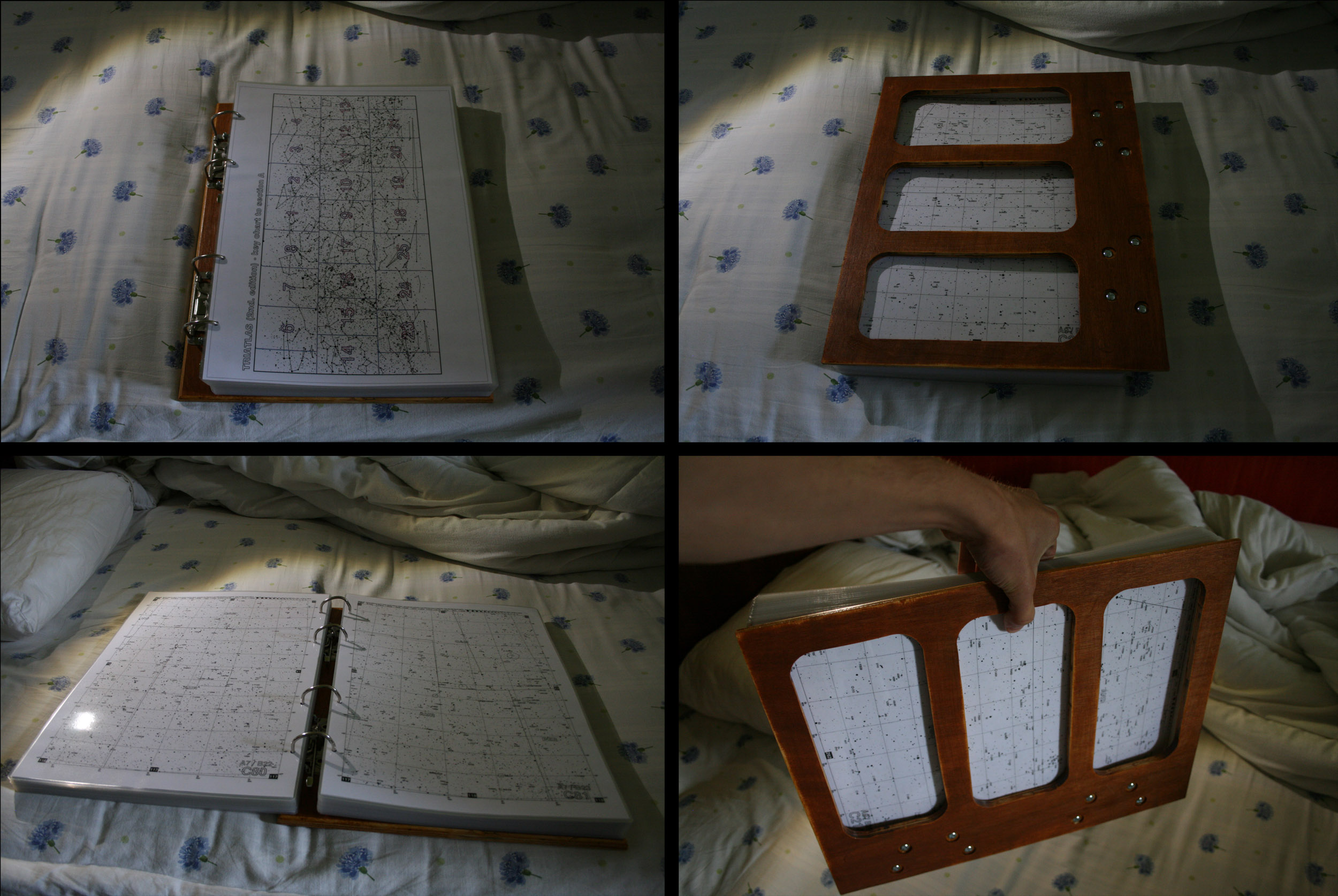

Après bricolage :
Vous ne voyez que la moitié :D Il a fallu que j'en fabrique un second.
Dans le premier classeur il y a l'intégralité du A et la moitié du C.
Dans le second il y a le restant du C (sans l'hémisphère sud :p).
Par contre obligé d'avoir une table pour poser ces classeurs. Leur utilisation est pratique, agréable et très lisible.
Ah ouais, c'est chouette !! :cool:
Un peu lourd à emmener, mais super pratique à la consultation. Tu peux aussi le mettre au sol, comme je fais pour mon lutin A3.
