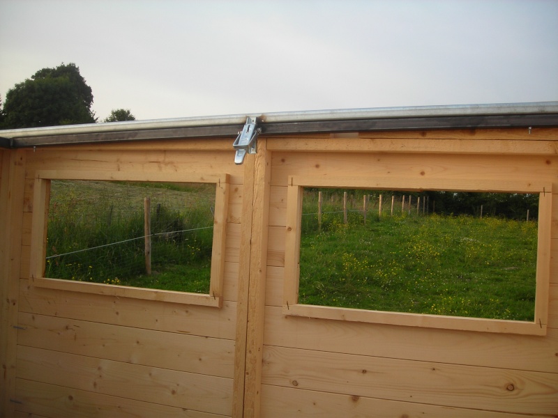

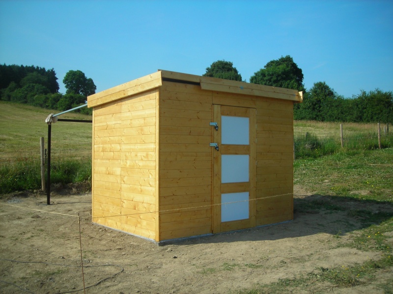

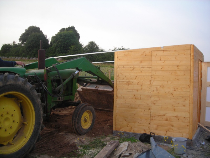

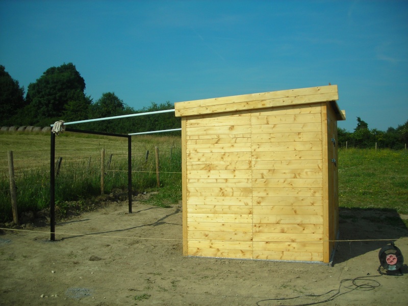

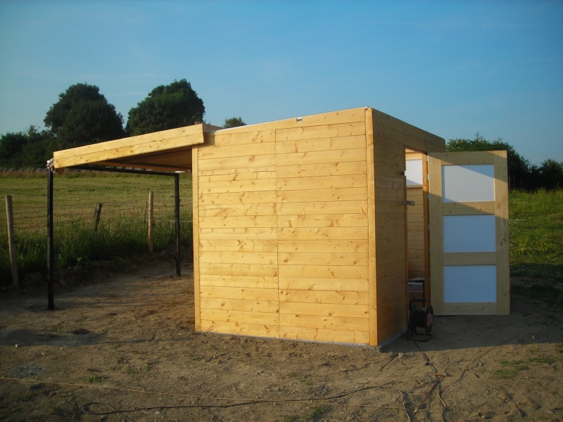

voila après pas mal de boulot j'ai enfin fini l'observatoire que j'attendais depuis bien longtemps.
Je vous fait partager mon petit bonheur en image.

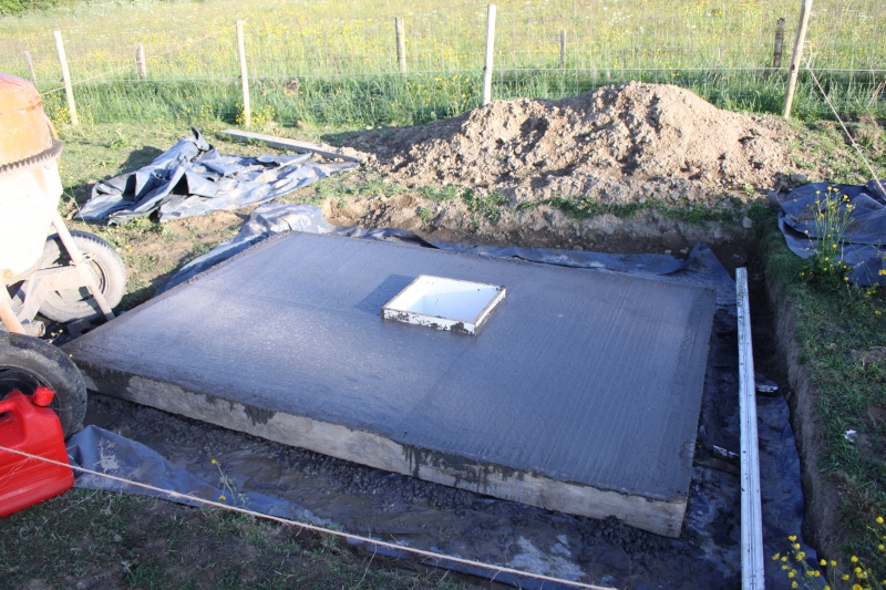

Le socle bèton pour la monture sera réaliser d'ici +/- 1 mois.
Voila voila si cela peut servir a d'autre qui ont ce type de projet.
Amicalement
Laurent
du bien bel ouvrage astrololo.
Bravo pour le travail. en plus, t'as l'air au calme la-bas :)
bon, me reste a te donner mon adresse pour faire la meme chose chez moi :)
Bon ciels!!
j'ai le même!!
bravo il est bien fini
tu as l'air d'avoir comme moi un toit en bardage ou en bac acier, comment fais tu pour l'isolation? (grosse chaleur l'été, condensation l'hiver)

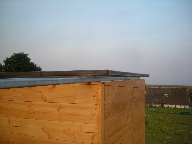

Salut Gérard,
sur le cadre métallique j'ai poser des panneaux de bois marin recouvert d'un roofing. Le bardage bois sur le coter est pour protéger l'espace entre le toit et les mur car sinon l'eau risque de rentré. Pour ce qui est de l'isolation je n'ai encore rien fait mais je penses fixé des panneaux de stérodur bleu.
Je te tiens au courant si tu le désire pour la suite.

J'avais mis cela dans mon autre observatoire que j'avais avant et cela fonctionne super bien.
Faire attention si tu les fixe avec une visse de taper un rondelle contre le stérodur afin de pas l'écraser.
Pourquoi avoir fait un toit en pente ?
Salut Franck,
et bien tout simplement pour que l'eau s'écoule rapidement vu que j'ai un toit plat. Ici en Belgique il pleut très souvent faut pas l'oublié:be:

Jolie travail !
C'est propre et là tu vas exploiter beaucoup plus de nuits ;)

SALUT
ha ca c'est du beau travail : simple et fonctionnel a priori. et tu vas mettre la monture sur un pied colonne en beton?
amicalement

Salut Line et Loulou,
oui oui le pied va ce trouver sur une colonne beton d'ici 1 mois +/-.
Amicalement

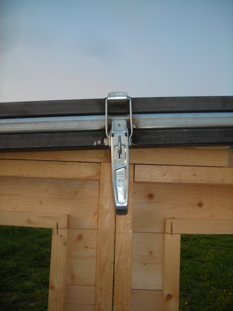

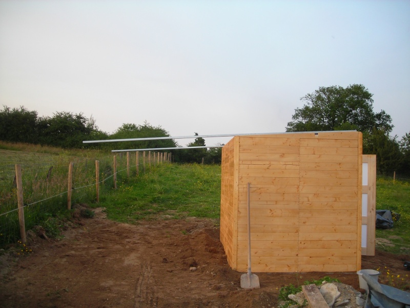

Beau boulot!
Dis moi, qu'as tu utilisé comme système de fixation, ce sont des rail pour ouverture en suspension?
