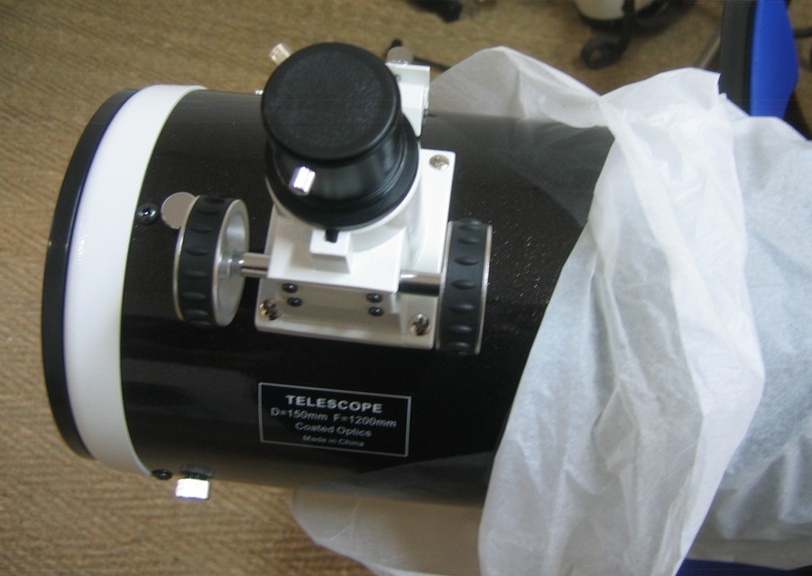

J'ai repéré un tube neuf vraiment pas chère, un Newton Skywatcher Black Diamond 150/1200 avec un porte oculaire à crémaillère. Je n'ai pas trop d'info dessus hormis cette photo :
Déjà je ne suis pas certain qu'il supporte les coulant de 1.25" et de 2" (j'espère que oui).

c'est le PO à crémaillère , en 31,75 , du 150 , classique , avec un tube allonge qui se dévisse pour dégager le pas de vis que l'on voit bien à l'extrémité du tube allonge noir .
Sur ce pas de vis extérieur se fixe la bague T2 qui elle même s'enclenchera dans l'APN à la place de tes objectifs de photo diurne pour faire de la photo au foyer ( c'est le télescope qui joue le rôle d'objectif pour l'apn )
on ne peut donc pas mettre d'oculaire en 2 pouce sur ce PO :confused:
