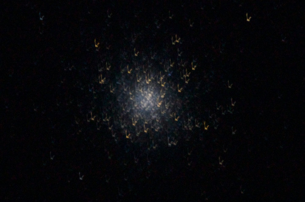

Déja, j'étais en 400 ISO, tout ca fait au Mak 127 sans guidage. C'est un premier jet, une seule prise, au canon 450D.

C'est une autre vision du ciel que tu nous propose
j'avoue que cet M13 filé n'est pas inesthétique!
en fait, il est plus que filé: il est bougé
comment déclenches tu tes poses?
si c'est manuellement tu devrais tenir un cache à quelques cm devant le tube les 3 ou 4 premières secondes
bonne continuation
Oui, pour la première, c'est le relèvement du miroir qui a occasionné ces mouettes ;)
N'as-tu pas sur ton APN un relèvement du miroir puis le déclenchement quelques secondes plus tard?
Sinon, comme le dit Gerard33, obstrue l'entrée de ton MAK quelques secondes, le temps que les tremblements de la monture cessent ;)

Si j'ai réglé ca comme ca pourtant. Relèvement du miroir + déclenchement à la télécommande.
A mon sens c'est plutot un acoup moteur car j'ai fait exprès une pose largement au dessus de ce que la monture peut donner, sans guidage. 338 secondes.
Ensuite, j'ai enclenché la foncton "dark automatique" pour poses longues.
J'ai fait ca vite fait, depuis la Dordogne, vers minuit avant-hier soir.
M13 était très haute, presque à la verticale. La monture était mal équilibrée aussi, car je l'ai fait avec la bino et les oculaires, et j'ai ensuite juste collé l'APN derrière le Mak, sans rééquilibrer. Trop peur de fausser la MES et l'alignement.
Je ne sais pas trop comment faire pour rééquilibrer correctement d'ailleurs. Car si je désenclenche les freins, bah forcément, tout est faussé non? Ou alors faut que je le fasse de jour, et que je colle un repère.
N'empêche que je l'ai reconnu M13 avec son X au milieu.
Faut un début à tout.
Persévère.
Bonne journée.
Luc;)

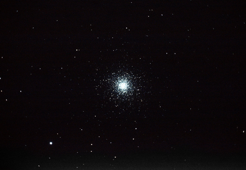

Bref,voila une nouvelle M13. Shoot simple, posa 60s, 1600 ISO.

Additionnes les poses courtes et évites les 1600 iso. Passes à 400 iso pour les amas et 800 pour les nébuleuses.
l'APN à 1600 iso utilise un algorithme qui amplifie l'image brute et ajoute par conséquent un max de bruit.
Tu peux par exemple pour un amas, faire 60 poses de 30 secondes.
Quant à ta première image, tu as une jolie erreur périodique...

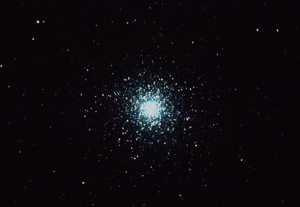

Bien, j'ai suivi les conseils de notre Ajax national, et donc fait peins de poses de M13 en passant l'APN a 400 ISO, des poses de 30 secondes. Il m'a gentiment briefé sur le traitement IRIS, apparemment plus approprié pour ce genre de shoots que Registax. Après m'avoir convaincu en traitant lui-même mes shoots (merci à lui) je me suis rendu compte qu'il y avait quand même quelque chose à faire avec mes shoots. Donc voila ce que ca donne, une fois traité a peu près correctement.
Merci encore à toi Ajax, pour tes bon conseils. C'est pas encore parfait c'est sur, mais on avance ;-)
Et à ce propos, comment définit-on la couleur des objets shootés? Faut que ca fasse joli tout simplement? Car mes premiers shoots tendaient plutot vers l'orangé, la on passe carrément ou bleuté...

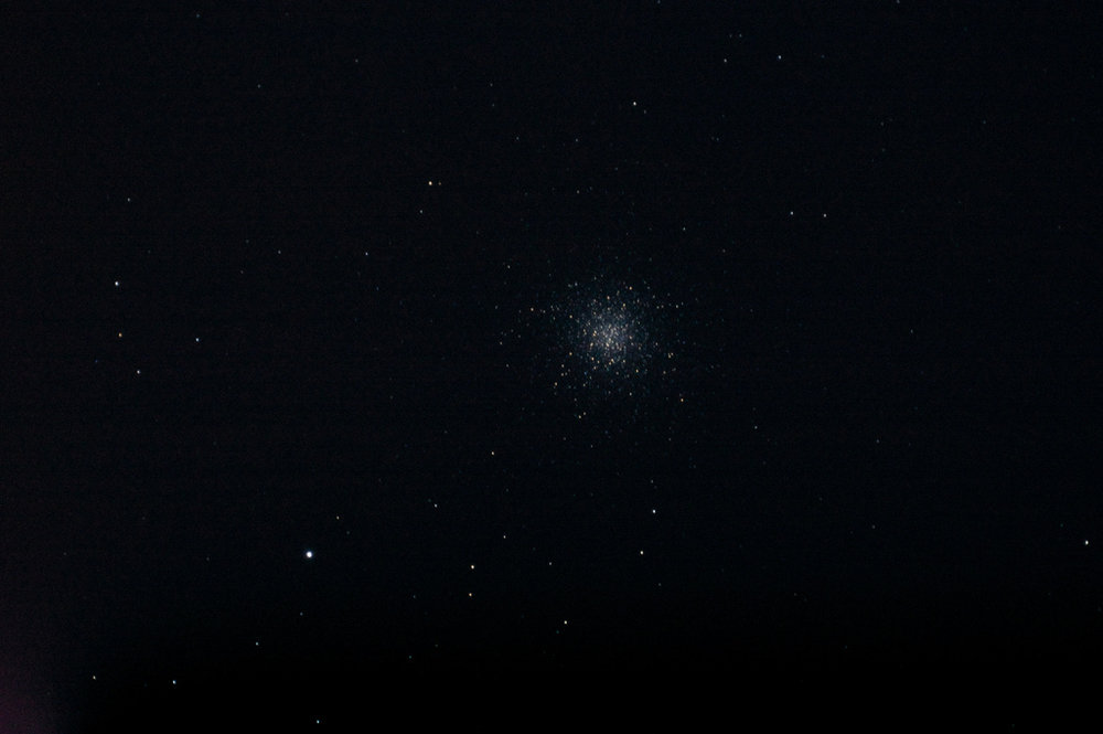

Bah si on peut faire un peu de CP avec un Mak ;-)
Crop :
