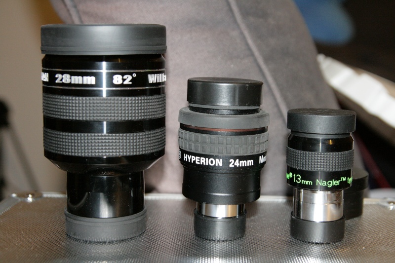

oui j'ai pris mon UWAN sans l'avoir testé , mais on disait du bien de lui sur les forums
attention il est GROS :mad: :

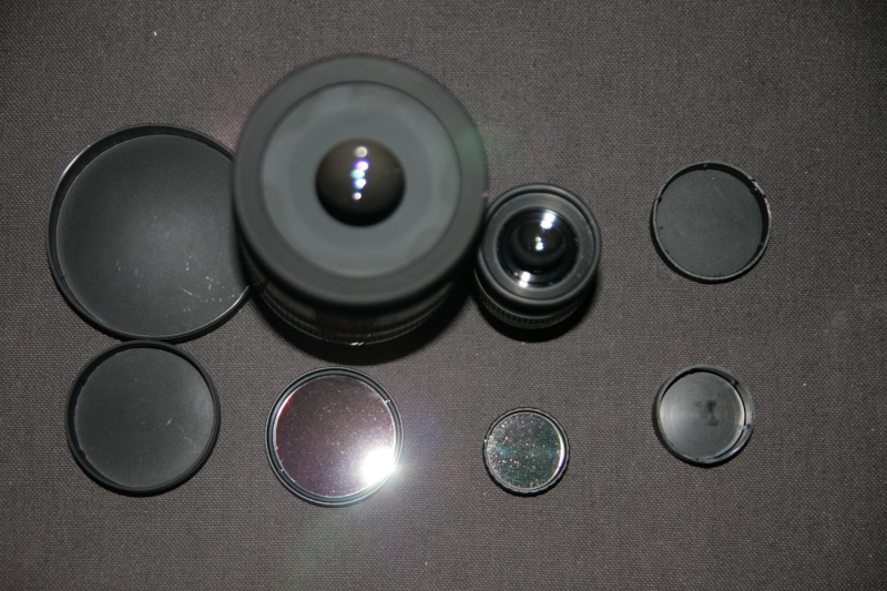

comparaison avec le nag 13 et leurs filtres respectifs
ceux qui trouve l'hyperion gros ... c'est des petits joueurs
le placement de l'oeil est disons delicat au début , car vu sa taille tu ne peut pas regarder de face , le nez bloque
durant la mise au point , c'est bizarre la vision dedans , mais un fois au point c'est impec
à oui aussi le poids : 1 kilo !! on fait des betises :cry:http://www.webastro.net/forum/showthread.php?t=65726&highlight=ken
en tout cas vu sa taille, son poids et surtout son prix , c'est pas le premier à acheter par un débutant
mais je l'adore :wub::wub::wub:
Ah oui !! Moi qui trouve que les Hyperions sont déjà gros, alors là :eek::laughing:
et ta pas vu les ethos surtou le 21 c est un monstre 1kg sur la balance mais que du bonneur:wub:
