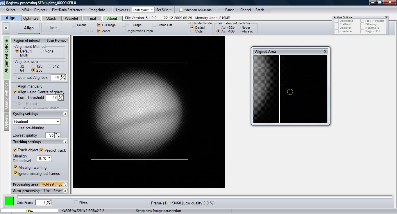

Cependant hier j'ai essayé de shooter Jupiter. Et là horreur une trame monstrueuse apparait sur les images brutes (en quadrillage)
http://dl.free.fr/lvAD1bDlV
Le lien pour telecharger une image BMP qui fait apparaitre cette trame
Sinon une copie d'ecran de la capture d'hier soir sous registax en .SER
Pouvez vous m'aider svp ?

je viens de desinstaller les nouveaux drivers et j'ai remis ceux d'origine (la version initiale 3.1 du 24 septembre 2007 je crois) -> plus de trame
Cela vient donc du drivers de la camera

J'ai eu le cas en enregistrant en .SER .
Je suis retourner sous la version 3.2 et pas en .SER et pas de soucie.
de mon coté j'ai fait d'autres essais. C'est Alberic qui m'a aiguillé : j'ai mis la caméra en couleur... (c'est une N&B). C'est un peu comme si le drivers la considérait comme une couleur en N&B et appliquait une fonction de transfert de l'énergie reçue à travers la matrice de Bayer (le quadrillage noir correspondant à la couleur la plus sensible donc
avec moins de gain appliqué).
Et cela fonctionne.
Mais ce n'est pas très satisfaisant...
Et cela fonctionne.
