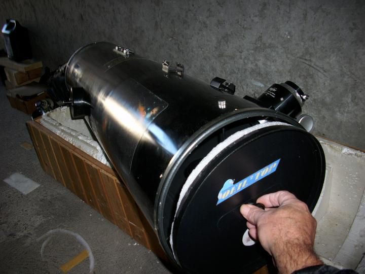

Depuis que j'ai mon dobson, je cherchais une solution pour faire tenir le couvercle, en effet celui ci avait la facheuse tendance à tomber lorsqu'il y avait un changement de température :( , ceci est dùt au fait que le tube est en ferraille et le couvercle en plastique donc la dilatation du tube est plus importante que celle du plastique qui ne bouge pas :doa:

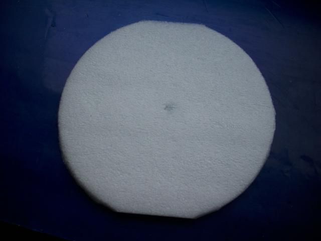

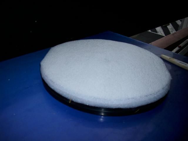

Ce matin, j'ai eu comme qui dirait un éclair de génie :tilt: , pourquoi ne pas mettre une rondelle de mousse polyéthylène (celle que j'utilise pour ma valise de rangement matos) un chouillat plus grand que le diamètre du couvercle, je l'ai taillé en biseau afin de mieux le rentrer dans le tube :p :

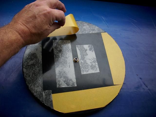

Ensuite je l'ai collé avec du scotch double face :

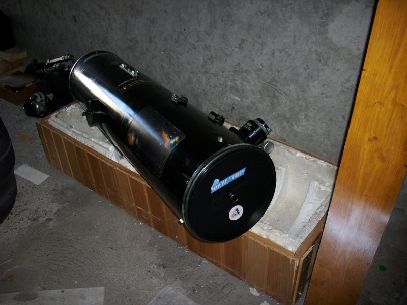

Et voilà la travail :
Y'a plus qu'a :
Et ça a l'air de tenir :banana: :

Bonsoir
Je dirai mauvaise idée car des morceaux pourraient se retrouver sur le miroir.
Colle plutôt un petit bout de quelque chose sur le bord intérieur du couvercle avec du double face.
Si la matière peut s’abîmer enroule là dans du scotch avant.
Bonne nuit et amitié DD
Luc;)
Merci de ton conseil Luc, mais cette mousse assez compacte ne peluche pas et si un petit morceau venait à tomber, c'est pas ce qui pourrait abimer le miroir .................. ;)
J'avais déja essayé une fois de coller quelque chose sur le bord, mais ça n'allait pas :(
Oui je sais DD que le miroir ne risque rien si un morceau tombe dessus, ce que je crains c'est surtout quand il faut le récupérer.:D
Comme disait le grand Lucki Chou " Si ça marche comme ça, ça reste comme ça.":be:
Bonne journée et bise à ta puce.
Luc;)
