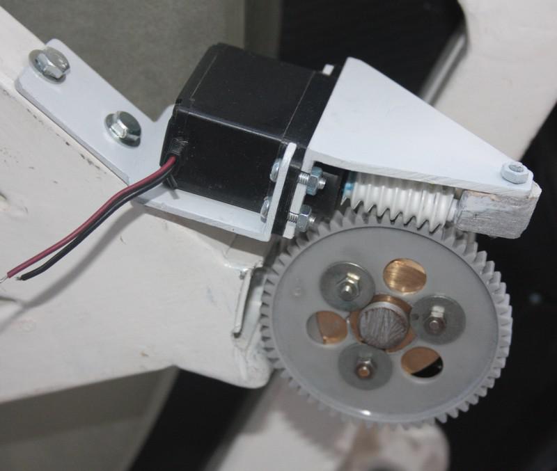

Ayant un peu de temps libre en ce moment, j'ai commencé à travailler sur la collimation électrique, une fois au point ce système permettra de la faire en quelques secondes.
En ce moment c'est le module carboné Véronique qui sous mes indications tourne les vis.
Seules deux vis seront motorisées et chacune commandée par un bouton bipolaire inverseur à impulsion. C'est la rotule haute qui sera fixe.
L'ami Raymond m'avait fait des pièces pour supporter les mêmes engrenages que celui pour la mise au point du Vixen, je vais donc utiliser le même principe pour la collimation. Après essai j'ai débâché mon tour pour les raccourcir de plus d'un cm le pas est de 1 mm, ce qui permettra de régler la collimation à 3/1000 mm grâce à des impulsions (d'accord je ne sais pas trop si cette précision est bien utile:be:)
Des ressorts plaquent le support de miroir contre le support d'engrenage
Une photo des engrenages en places :

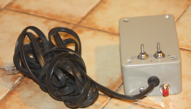

Bonsoir
Elle était faite depuis un moment mais pas eu le temps de faire un message dessus.
Alors voilà le boitier de commande avec ses deux boutons qui chacun commande un moteur. Le câble est un câble de téléphone.
J'ai aussi mis une led pour éclairage ça sert toujours. L'ensemble marche avec 4 piles 1.5 volt.

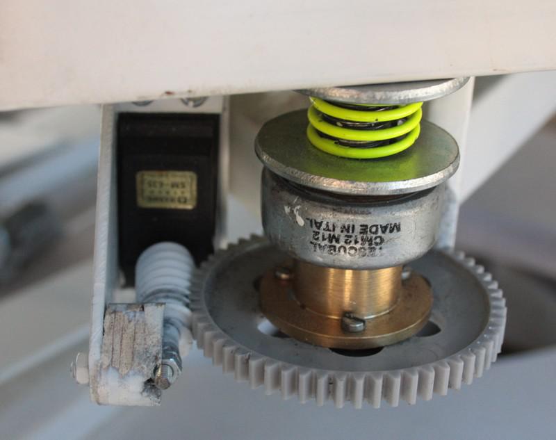

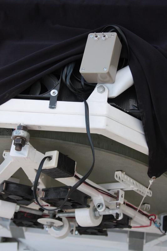

La collimation électrique est finie. Juste un servomoteur à remplacer par un plus puissant.
Les photos de la construction :

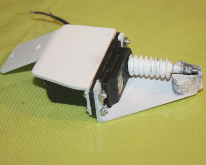

Un servomoteur et son support :
L'ensemble en place sur le télescope :
C'est un petit patin en bois graissé qui supporte les efforts de la vis comme pour la mise au point du Vixen 260 :
Le boitier de raccordement est un boitier de prise téléphonique d'ADSL.

J'ai pris un peu de temps pour regarder le servomoteur qui me semblait pas assez puissant mais le problème n'était pas là.
J'ai pas fait gaffe en montant le servomoteur je n'ai pas pris le bon mais un qui était en cours de modification et il restait encore dedans le potentiomètre avec son blocage de course, donc impossible de lui faire faire un tour complet.:?:
Un petit coup de marteau avec un pointeau a suffit pour le remettre dans le droit chemin:be:.

Au fait comme le mouvement était trop lent (un comble n'est ce pas ) les 4 piles 1.5V ont été remplacées par une pile 9V pour augmenter la vitesse de rotation des servomoteurs.
