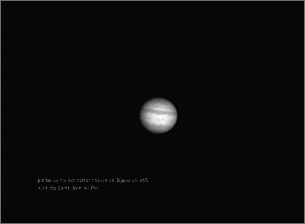

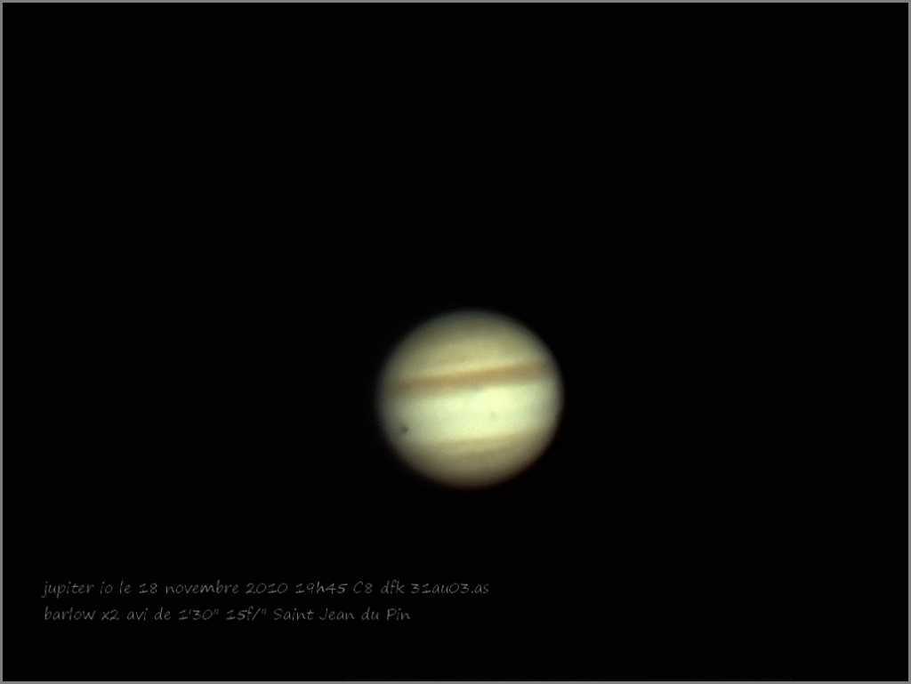

bonsoir à tous donc hier soir j'ai voulu poursuivre avec la ccd et voir jusqu'où il était possible d'aller donc essaie avec le C8 barlow big onex2 je vous livre le peu de potable qui a été fait en début de soirée après la turbu m'a fait baisser la qualité des avi et en comparaison avec la dfk 31au,
apparemment trop de luminosité:
peut-on améliorer le résultat avec le traitement de la dfk
314L+
dfk 31 au
Bonsoir !
Nette préfence pour la version n&b !
Mais je salue le challenge, Jupi à la CCD !
Cordialement
Pascal
Salut Lucien,
Aprés la lune Jupiter et toujours à l'atik,sacrés petits challenges,bravo.
Jean-Pierre
Merci Jean-Pierre et Pascal pour l'atik je n'irai pas plus loin ou alors en rajoutant un autre filtre car c'est trop lumineux peut-être un deuxième filtre rouge?

ben voila un essai qui a le merite d'exister. j'en ferait bien autant si ce ciel....
et quel temp de pose as-tu la dessus?

Tu n'a pas assez de poses, 124 c'est parfois même pas ce que je conserve. Part plutôt sur une base de 1000, tu en conservera entre 150 et 300 (avec ta dynamique CCD).
Marc
Bonjour Marc avec 1000 poses je vais être confronté à la rotation de Jupiter pour chaque image il faut un peu plus d'une seconde à cette focale je ne connais pas trop le temps maximum pour l'acquisition pour en limiter les effets il me semble me rappeler qu'il ne doit pas dépasser les 90"?
