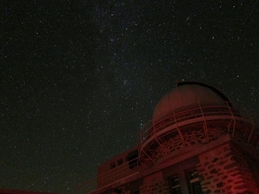

Par rapport à la fiche technique il y a un seul bémols à savoir pour les astrophotographes : il y a une position supplémentaire dans les modes, où il peut faire du binning pour augmenter encore la sensibilité en conditions de basses lumières. C'est une très bonne idée, dit comme ça, nous astronome, on se dit GÉNIAL normalement. Je me suis dit qu'il allait peut être même pouvoir faire des images regardables de nuit. Mais en fait, dans ce mode tout est automatique c'est dommage, du coup de nuit il ne comprend rien et il pose 1s ou 2 et c'est tout sombre, ... c'est nul, fonction quasi inutile pour moi du coup. Il faut donc se mettre en mode manuel la nuit. Mais en l'absence de Lune le résultat n'est pas terrible, là on est loin de remplacer le reflex. Ce n'était pas mon but pour ce domaine de toute façon, donc pas de grosse déception, j'avais juste le secret espoir d'être agréablement surpris dans ce domaine, ... c'est raté smile.gif De nuit, mon premier appareil photo numérique acheté en 2002, un Olympus Camedia C-3000 (qui avait la même taille de capteur mais pour seulement 3 millions de pixels) ne faisait pas beaucoup moins bien finalement.
Voilà par exemple ce que donnent 15s de pose à f/2 pour 1600 iso :
haute def : http://astrosurf.com/eternity/temp/img274.jpg
