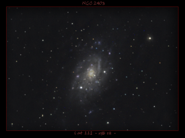

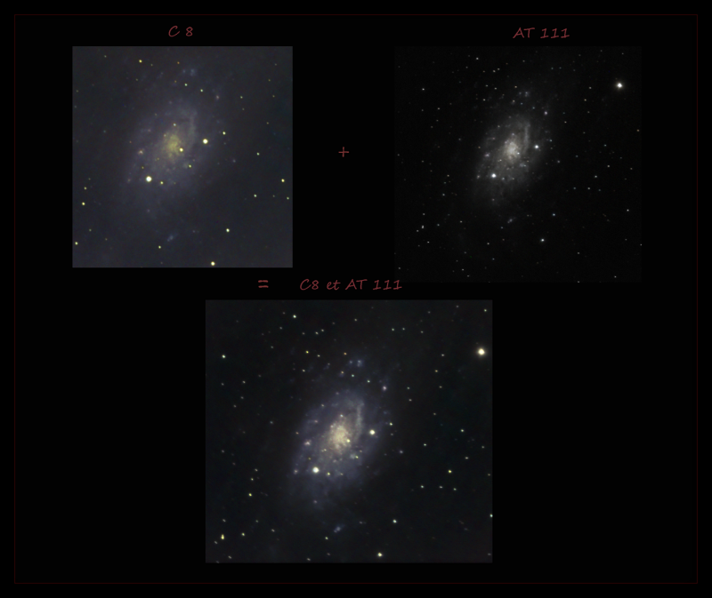

Bonjour à tous et à toutes , voici un petit challenge que je me suis fixé cumuler deux résultats l'un avec l'AT 111/777 l'autre il y a deux jours avec le C8 0 1260 de focale . Indépendamment du résultat final c'est possible malgré la taille différente des images et de l'angle de prise de vue . Tout cela avec cs3 en appliquant le coefficient correspondant aux différences de focales on arrive a une taille très proche , une petite différence quand même due certainement au backfocus mais un petit talonnement à permis de trouver la K exact , ensuite rien de plus simple faire pivoter l'image avec la rotation. Et voila le résultat:
tout d'abord une planche illustration avec crop de la galaxie

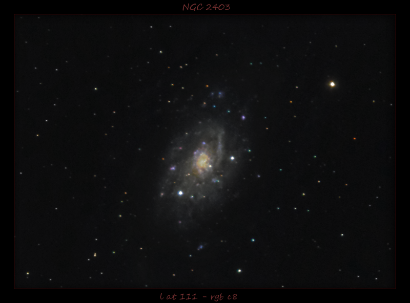

elle me parait mieux de cette façon L AT 111 + RGB C8

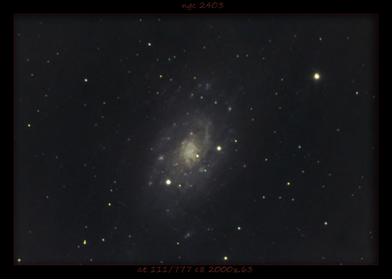

c8 et at 111/777

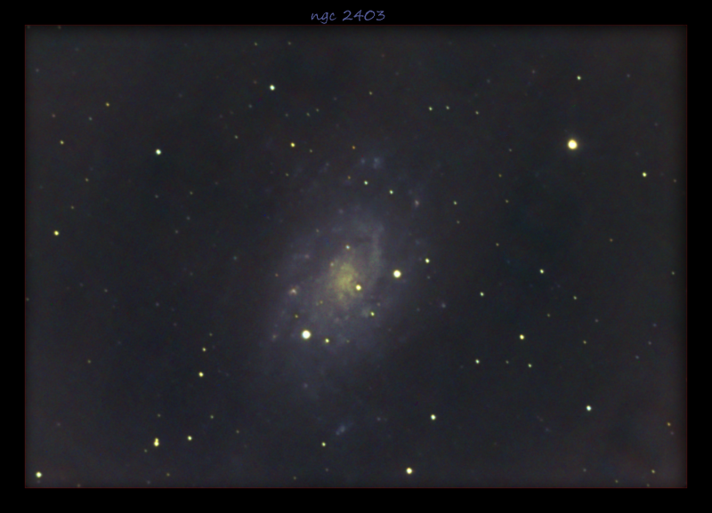

c8 x.63 L 20x120" rgb 3x6x120"

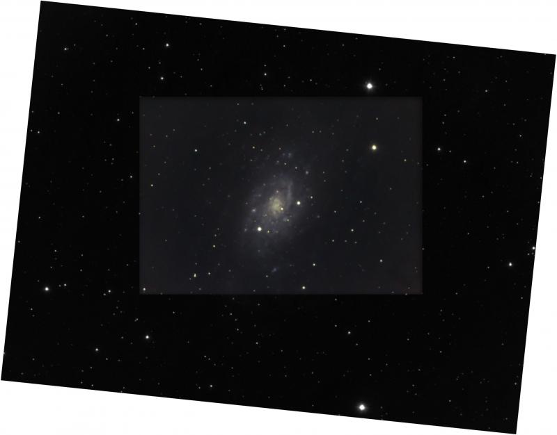

une idée de la différence de taille et d'angle de prise de vue

Magnifique comparatif, très intéressant !!
On voit clairement que le gain de focale n'amène pas plus de détails...incroyable ! penses-tu que cela vienne de la différence lunette/CS ?
La comparaison des 2 champs est également très bien faite... 2 très belles photos en tout cas...
Merci Mourer si elle doit en amener mais la le temps de pose avec le C8 est faible avec une acquisition sous la brume . L'intérêt peut être de faire tourner les deux setup de façon a à raccourcir les temps total par setup.
Crop sur la galaxie
Pour le résultat il faut tenir compte que le temps d'acquisition du c8 est très court et sous une brume bien présente , maintenant je sais qu'il est possible de combiner les images de sources différentes . Plusieurs applications sont possibles celle a laquelle je pensais c'est faire tourner deux setup en même temps un c8 et eq6 pour la luminance et lulu et heq5 pour le rgb,mais il y aussi a la possibilité de faire participer plusieurs astram au même projet , fédéré par un expert du traitement ce n'est pas mon cas .

la synthèse sur une planche illustration avec crop de la galaxie
Hé oui... une image tournée de qq degrés se dégrade parfois fortement et si on la redimensionne c'est encore pire :confused:
Comme ça a déjà été discuté plusieurs fois sur le forum, les détails d'une image proviennent principalement de la couche L : c'est pourquoi on trouve de très nombreuses images très détaillées d'objets où la couche L est réalisée en 1x1 et les RGB en 2x2 : l'oeil est plus sensible aux variations de contrastes (de la couche L) qu'aux variations de couleurs ( des couches RGB ).
Tu as utilisé ici une image L issue de la lunette et une LRGB issue du C8. On voit bien que l'image issue du C8 est moins détaillée que celle de la lunette ( ça manque de pose et les conditions d'acquisition n'étaient pas exceptionnelles ).
Je me demande donc si la couche L du C8 ne dégrade pas l'image : est-ce que tu as tenté une composition de la couche L de la lunette avec uniquement les couches RGB du C8 ( en enlevant le L donc ) ?
Est-ce que tu as redimensionné l'image de la AT au format de celle du C8 ou le contraire ?
Normalement, il ne faut pas toucher à la taille de la L et redimensionner le RGB en conséquence.
De mémoire j'ai agrandi l'AT j'aurais du faire le contraire peut être?
Réduire la rgb du c8. En tout cas je vais essayer et tester l'outil règle de gimp 2.
