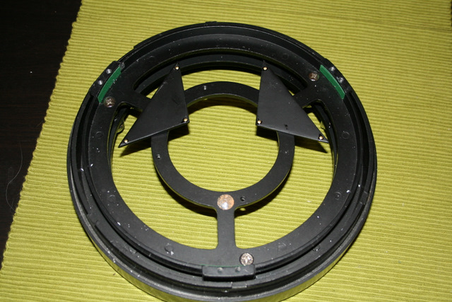

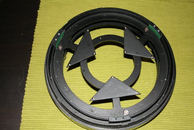

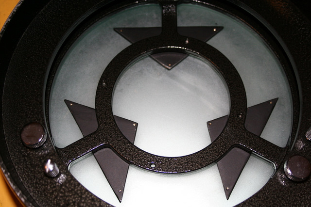

Pour réhausser le miroir afin de pouvoir faire de la photo avec un MPCC baader au foyer du T200 d'une part, et dans l'idée de faire reprendre le miroir par franck grière pour avoir un instrument pour le planétaire qui soit d'excellente qualité, la solution c'était de faire un barillet 9 points. Le secondaire sera aussi remplacé.

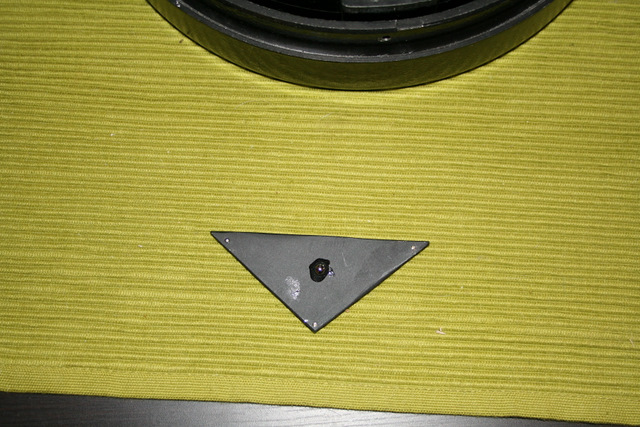

J'ai utilisé trois petits plateaux designer par le logiciel Plop, sur lesquels j'ai collé des billes d'acier pour la rotation, et des clous en laiton (comme sur le strock) pour les appuis du miroir.
Ensuite, l'ancien barillet est légèrement prépercé pour recevoir chacune des billes, les plateau sont collés au silicone pour tenir et être mobiles à la fois.
Voici les images.

J'ai prévu un secondaire de 52.5 à la place du 57 qui équipe normalement le 200/1000 orion. Coté planétaire c'est sûr c'est un plus. par contre j'espère ne pas trop vignetter en photo avec APN. Normalement d'après le logiciel Newt ça va encore, ça reste illuminé jusqu'à 75%.
Franck devrait avoir fait le travail pour mi-mars, donc pour Saturne c'est encore tout bon. J'espère que ça vaudra le coup !
