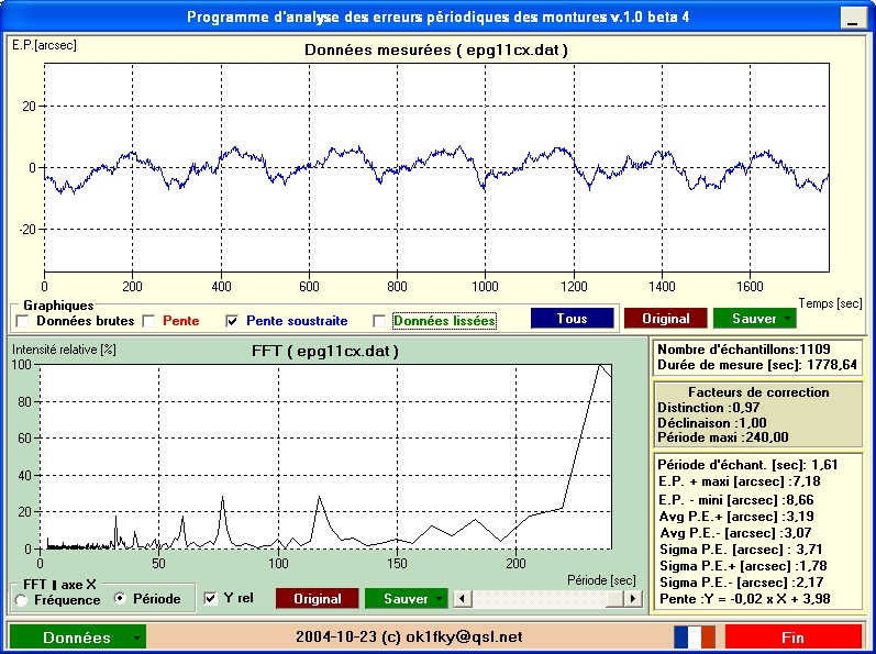

Puis je lance les premières mesures. Mintaka en plein sud et la cible idéale, SPC 900 au foyer du SW254/1200 pour éviter toute flexion. La monture est charge à 17,5kg, en config photo je me trouve entre 19 et 19,5.
Mintaka étant saturé, Iris selectionne son compagnon de mag 6,5 pour faire les mesures. Ni Mintaka, ni son compagnon étaient résolus en étoile double, en fait ce couple et finalement formé par 4 étoiles, chacun de 2 compagnons étant double.
Je ne sais pas trop interpréter l'analyse des sous fréquences, mais ca me semble fort. Pour le reste c'est pas mal mais au dessus de mes attentes, pas mieux que la CI700 Pic-Astro.
L'EP est de 5,4" et 6,1" et dépasse donc les 5" garanti sur chaque coté de la courbe. Suite à la mise en station à l'arrache j'ai eu une petite dérive, environ 10" en 30min.

Voici les résultats, comme on pouvait s'y attendre, la charge en plus n’a pas amélioré le résultat, voyez vous-même.
Bonsoir, j'ai eu le même problème d'humidité ce matin, impossible de voir la tempête de Saturne, mais bon je vais pas me plaindre, j'ai déjà réussi à sortir le télescope, c'est déjà un énorme progrès.
Sinon même si j'y connait pas grand chose en mesure EP, la deuxième courbe bien que d'amplitude plus forte semble être moins chaotique que la première.

Je vais refaire la première en mettant la bonne fréquence pour la vis sans fin.
