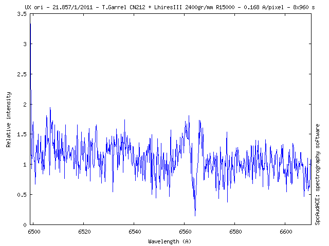

Mon premier spectre, hyper bruité comme il fallait s'y attendre, montre une activité au sein de Ha et nombreux cosmiques. Il faudra un ciel toppissime et un long temps de pose. Suivons la :
Une étoile avec une activité H alpha interressante dure à souhait et consommatrice de temps pour qui veut.

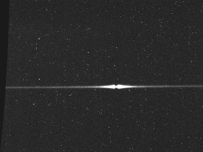

Le spectre 2D est horrible. Le spectre est à la limite du fond du ciel. Mais le profil change trés vite.
Impressionnant ; et quelle maitrise
mais ça bouillonne la haut ??? !!

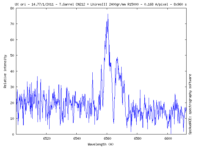

C'est vrai que ça bouge pas mal, même en basse résolution
Ha s'enfonce.

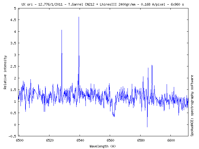

Spectre du 3/02/2011. Un peu moins bruité. Pas facile de garder la patte vu le faible nombre de nuits "claires" (et encore!) depuis novembre.

Je comprends mieux pourquoi j'ai des difficultés, plus que pour Ci cyg. C'est un objet trés bleu. Tu communiques avec G.Walker ?
A mon avis mes spectres ne sont utilsables que pour caractériser le profil, doppler et V/R. Mais les tiens lui permettront de faire des ratio, largeur équivalente. H beta a l'air stable. C'est déjà ça. C'est quoi la raie transitoire à 5900 ? HeII ? Note que ton spectre est meilleur alors que la Vmag a plongée à 11.4.
