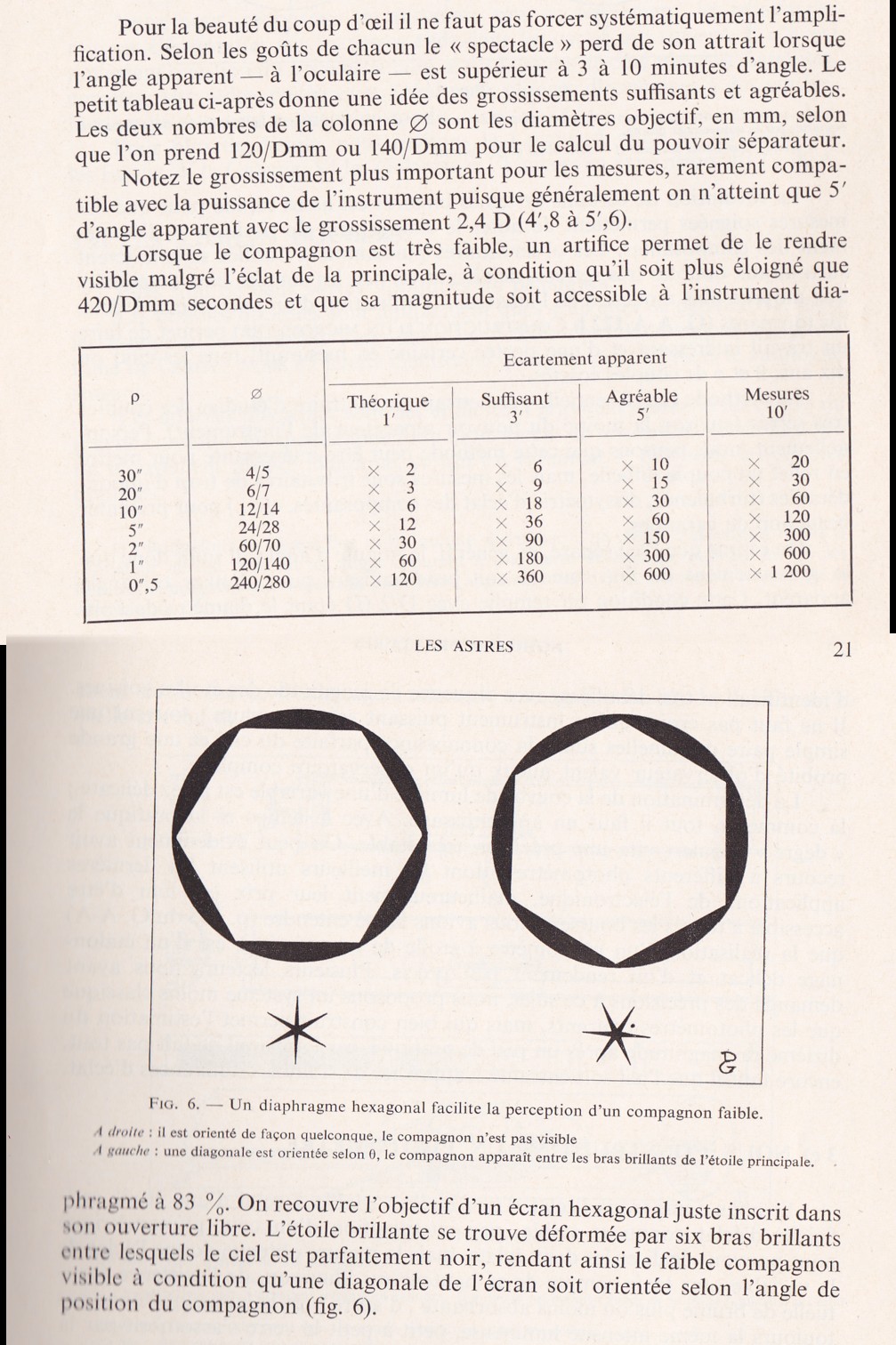

Je ne sais si ce sujet a déjà été évoqué sur le forum (je n'ai pas trouvé comment faire une recherche systématique des sujets postés...). Donc, est-ce que quelqu'un a déjà observé le compagnon de Sirius? (Sirius B donc) Il semble que ce soit plus facile à faire si l'on utilise un masque pentagonal. J'en avais vu un dessin sur le fameux Godillon du début des années 70 (non, pas 1800!! ;) ), le "Guide de l'astronome amateur", mais comme il est sorti de ma bibliothèqque actuellement (prété à un copain), je ne sais plus comment est ce masque... Qui est au courant du sujet et/où à une idée/expérience sur ce genre d'observation?
Merci legnome67 pour le lien. Mais après consultation, je n'ai pas vraiment de réponse à ma question me semble t'il (sauf incompréhension de ma part). Ce que je veux savoir, c'est quel type de masque penatagonal il faudrait utiliser pour observer Sirius B. Un dessin ou une photo serait l'idéal. Où encore, un témoignage d'observateur!
Dans le Godillon il préconise un diaphragme hexagonal , juste inscrit dans un cercle du diamètre exact de l'objectif.
Ainsi, en perdant le minimum de lumière, ça transforme l'image d'une étoile brillante comme ça:
Extrait sorti de l'Atlas de Godillon, pas du guide, mais il est peut-être dans les 2.
