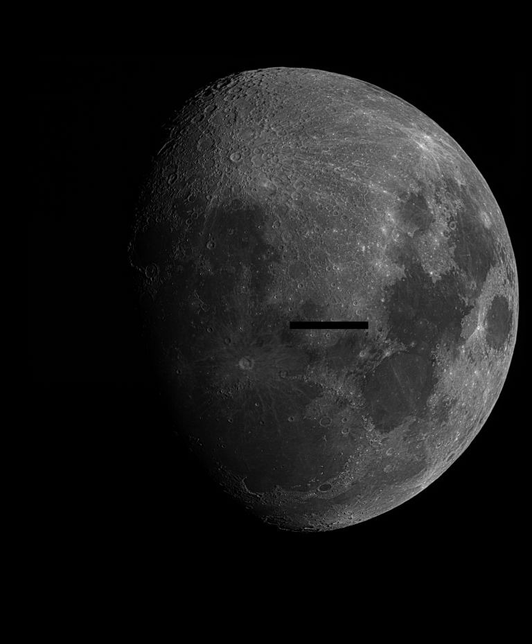

pour mon premier essai avec la PL1 en planétaire, samedi soir j'ai profité d'une très belle soirée, sans nuage vent et turbulence, quasiment parfait!!!
alors pl1 au foyer du 200/1000 sur HEQ5 , acquisition avec QGvideo =avi de 500 images, traitement iris
j'ai gardé les 50 meilleurs images, vancittert 2 3 et masque flou et assemblé avec imerge.
voila je suis assez content de moi, mais quelques défauts à corriger encore
stéphane
Salut Stéphane
je ne connais pas grand chose à la lune mais dans Imerge il faut que tu coches "view/autobrighten" pour éviter les décalages lumineux
pour les réglages fins, morceaux par morceaux, tu appuies sur la touche maj et le bouton gauche de la souris et tu promène la souris vers le haut/bas pour modifier la lum
salut
bon ben comme Gerard a tout bien dit on va pas en rajouter. ceci dit quand je faisait du planetaire je traitait toutes mes images composant une mosaique sans rien toucher, ni ondelettes, ni luminosité ni contraste. ce n'est qu'une fois l'assemblage fait que je reprenait l'image finale.
tu peux aussi essayer ca...
belle premiere en tout cas c'est prometeur
amicalement
L

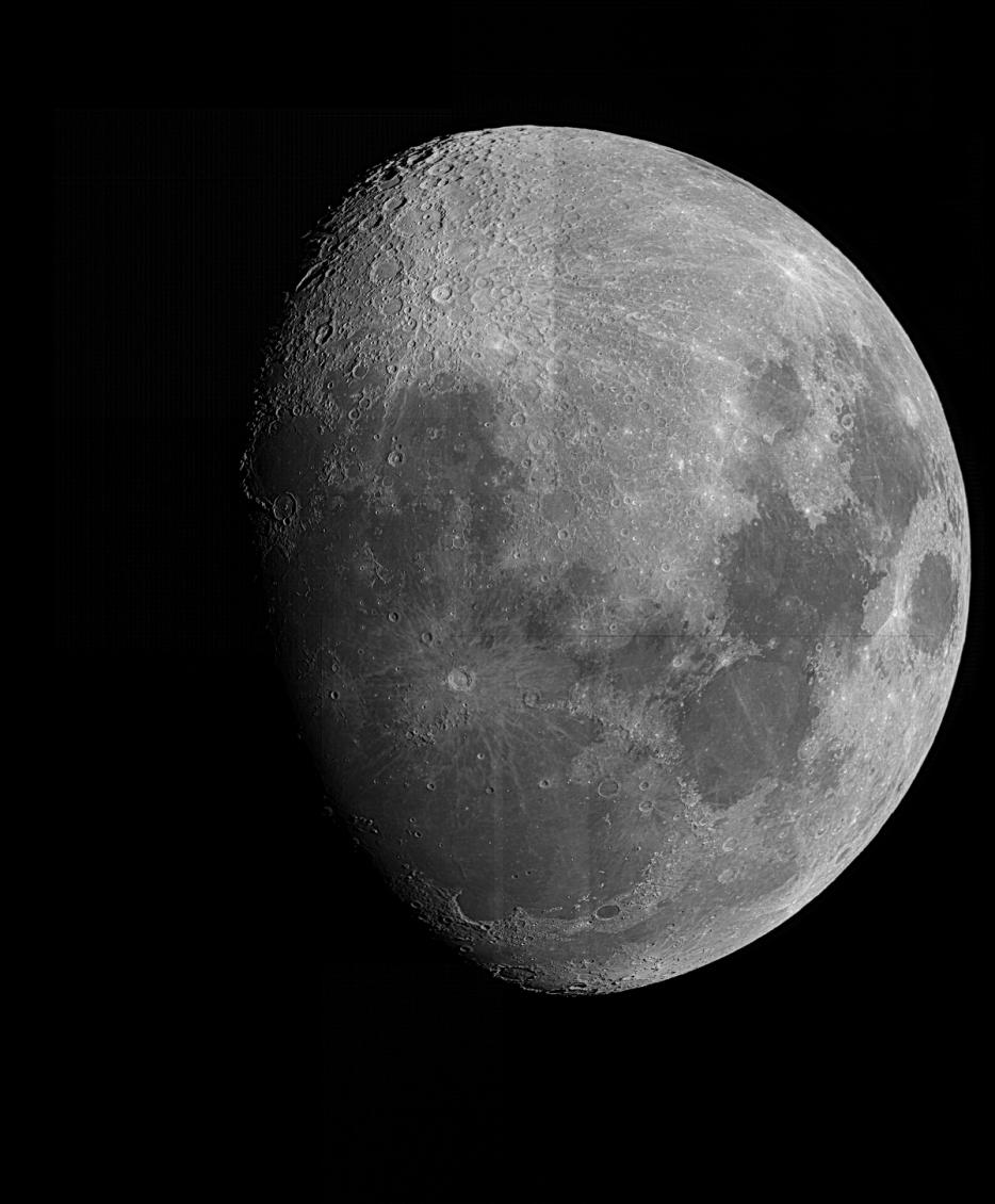

j'ai refait un traitement, et j'ai réussi à uniformiser les nuances entre les différentes zones, mais au cours du travail j'ai effacé un petit morceau au milieu.
stéphane
Belle progression sur la même image bravo.
Un peu sombre et un manque au milieu qui n'était pas sur la première version.
