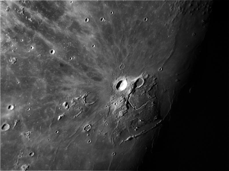

...Tiens, en complément, un exemple en PJ fait le 11 janvier à la lunette Meade 127, Barlow x2 Celestron et DMK 31, turbulence moyenne et bonne transparence. Film de 1200 images et empilement des 80~100 meilleures.
Pas de pb de collimation sur la Meade... c'est vraiment net et je n'ai traité que la partie "intéressante" de l'image, pas toute la surface.
