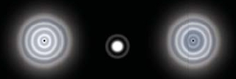

- avec l'orion EPIC ED de 7.5 (donc à 80x ), j'obtiens ça, ce qui semble tout bon :
- avec le Plossl de 4mm ( 150x), j'ai eu beaucoup de difficulté à obtenir une image propre. la plupart du temps j'ai eu ça, voire pire :
Par contre je n'ai pas vu de truc comme ça :
Ou comme ça :
Comme je vous le disait, à 150x j'ai eu du mal. Mais il m'a semblé qu'avec le P.O. sorti l'image avait tendance à se former " à côté" de Spica, avec un cône de lumière entre spica et la figure. C'est possible, ça ?
Je vous ai fait un croquis :
Amis spécialistes, ça veut dire que la collim est bonne ou pas?
La 3e (astigmatisme) et 4e (décollimation) ne sont pas présentes ... une bonne chose donc.
Que veux tu dire par "PO sorti" ? Je ne comprends pas ton dernier dessin qui semble contredire l'image précédente du coup. Est-ce que cela te le fait avec tous les oculaires ? Y compris sans renvoi coudé ?

Patry : quand je dis PO sorti je m'exprime très mal. c'est par rapport au termes "extra et intra focale", dans un cas on "rentre" le PO et dans l'autre on le "sort" par rapport au point de focalisation.
Ce que je note avec le croquis, je ne l'ai vu qu'avec l'occulaire plossl 4mm. RAS avec l'Orion7.5mm.
Mais comme le grossissement n'est pas le même entre les 2 , je me demande si le pb vient de l'oculaire ou de la lulu (si pb il y a ).
et comme je n'obtiens pas les mêmes qualité de figure d'airy avec 2 oculaires différents, impossible pour moi de savoir où ça cloche ( turbu, oculaire, ou dame lulu).
Encore une fois ces derniers tests ont été faits avec le renvoi coudé.
