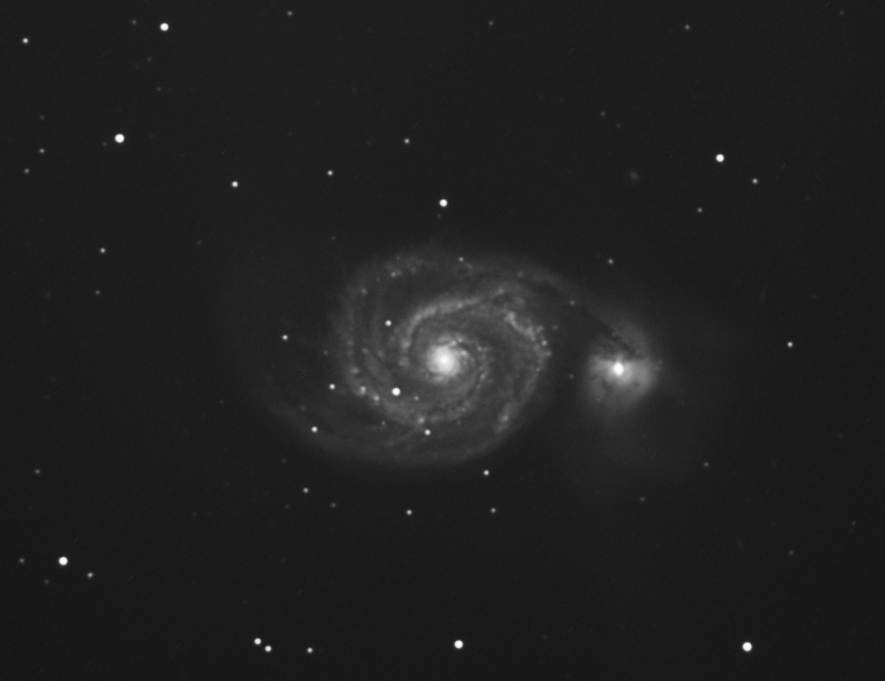

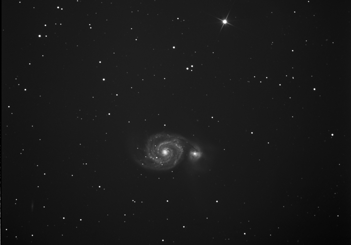

bonjour,
après une lutte acharnée contre l'humidité sur le secondaire!!!(vive le sèche cheveux) j'ai pu sortir une image de m51 mais la couleur sera pour une autre fois.
Soit dit en passant j'en viens a regretter ma lulu qui était équipée d'une résistance chauffante et qui ne craignait rien!!!
Il me faudra faire des flats mais pour l'instant ...j'ai pas de boite a flat...
réduction de l'image à 60%.:
crop à 100%:
19*5min avec atik 4000 et newton ts 200 à 1000 de focale
correcteur baader
autoguidage em200 par wo66ed avec phd guiding
iris et ps.
j'aime bien le champs qui est obtenue avec l'atik4000 mais il m'a fallu recadrer car les bords sont pas au point (la faute aux filtres en 31) et puis j'aime mieux regarder une image rectangulaire sur mon écran ...rectangulaire .
merci de vos commentaires.
Très jolie !
je partage ton avis sur le champs de l'atik4000 avec 1m de focale: les galaxies sont bien détaillées et on a du champ autour; j'adore :wub:
Très bon suivi et image bien traitée, avec un bruit de fond régulier et très discret.
Le MPCC à l'air de bien marcher sur ce scope....mais au fait qu'en penses-tu de ce TS200/1000? le manque de flat ne se fait pas trop sentir en tous cas.
Bien joué astro38,
Et bienvenu au club des atikiste 4000iste :be:
Tu as utilisé un filtre L? oui vérifie bien qu'il soit bien aligné avec le capteur, mais rassure toi y'a de la marge...
2 petits trucs qui feront la difference:
1)fabrique une boite à flat, c'est vraiment le jour et la nuit... et pas trop compliqué à faire.
2) tu peux jouer un peu plus sur les courbes et niveaux, le fond est un peu noir, et les extenssions ressortent bien, sans trop faire monté le bruit (même sur ta version Jpg), je viens de tester... ;)
Belles nuits dégagée!
Stef
merci pour vos encouragements.
je vais vite faire une boite a flat mais est il possible de faire des flat de dépannage sur le plafond avec un éclairage blanc?
cordialement
gilles
Salut Gilles,
Si toute la chaine optique n'a pas bougé, ni la MAP, si le plafond est parfaitement blanc et uniformément éclairé, oui tu pourrais essayer...
Mais si ce n'est pas le cas, essaye plutot de la retravailler sous PS... ;)
Stef
