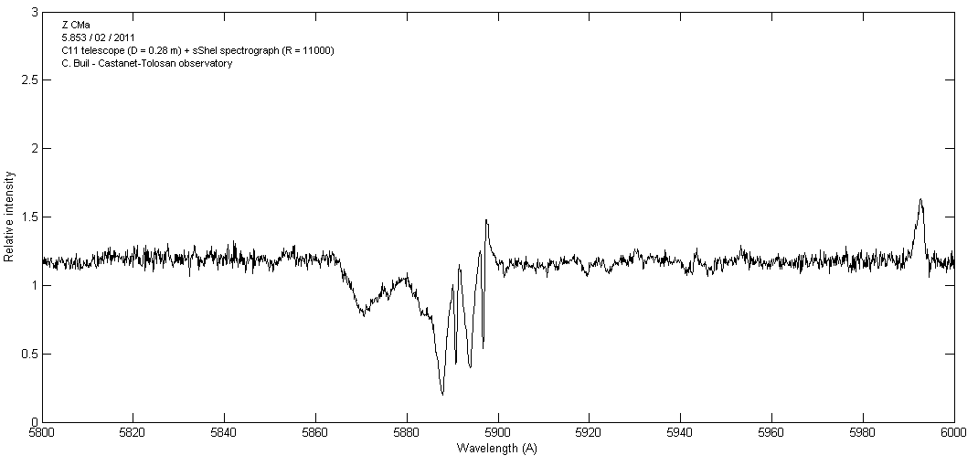

A nous de le dire avec nos spectro. L'objet est brillant, contrasté, plutôt facile et bien placé, même à mV8 et très spectaculaire. Le Star analyzer ou autre réseau sans fente sont à la fête en prolongeant au max dans l'IR le spectre car on y verra la HeBe. La haute résolution est un régal tant les profils de raies sont étranges et variés. C'est un objet spectralement très beau, au même titre que P cyg ou les wolf Rayet. Région Ha en haute résolution:

Ouais, elle donne vraiment, avec un bon contraste de la raie en émission. Impressionnant, rien à voir avec la magnitude.
Les sodiums sont archi bizarre. Plusieurs profils qui se superposent et de décalent.
Je ne sais pas si ça évolue vite, mais qui sait ?
pour eps aur, il semble qu'elle faiblisse en mag à nouveau. Un truc hors éclipse liée à l'étoile primaire sûrement et une nouvelle image interféro publiée à l'AAS. Rien à voir avec les première vues, comme quoi...
La même en basse résolution, avec moins de détails, mais toutes les raies. La plupart sont des raies du fer, beaucoup d'entre elles avec également un profil P Cyg.

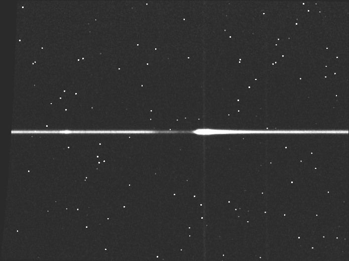

Depuis le lancement de la campagne Z_CMa c'est le premier soir ou la météo sudiste m'a permis de tenter un profil.
Pas terrible, compte tenu que l'influence de la Lune qui ne ma pas permis de poser plus longtemps (30x30s).
Ci joint une comparaison avec le superbe spectre de François ou je constaterais une évolution vers 5880A ! Est-ce normal ?
A refaire avec guidage et pose plus longue.
Cordialement
Pierre

Pas mal du tout Pierre. On a bien Ha et Hb.
Vers 5880, c'est Na (et un peu HeI). Les résolutions sont trop éloignées pour conclure sur des évolutions. Si tu remarques bien, tu as aussi l'absorption atmosphérique 6870 qui est nettement plus prononcée.
Bonne continuation
François
