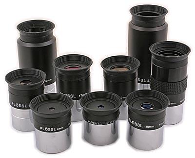

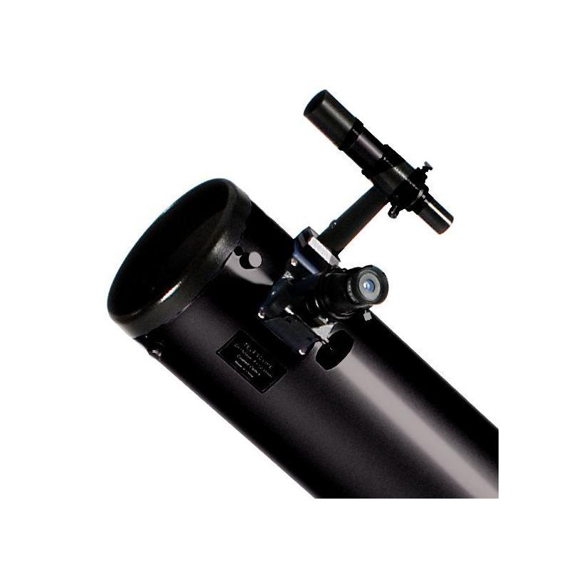

pour le telescope proprement dit :
dans le porte oculaire c'est à dire le tube aluminium qui coulisse avec les deux molettes situées de part et d'autres , il manque des oculaires : sortes de petites loupes entourées d'une jupe de métal d'un coté et de bonette et caoutchouc de l'autre .
on introduit ces oculaires dans la partie supérieure noire qui possède deux petites vis pour retenir bloqué ces occulaires :
sur cette image tu vois un oculaire dans le porte oculaire
l'oculaire ,c'est là où l'on place son oeil ....
actuellement , dans cet état le télescope est en effet inutilisable .
Les oculaires peuvent se trouver au détail facilement , les contrepoids également , mais la tige et surtout la pièce de raccord de la tige sur la monture ne doivent pas être facile à retrouver ....

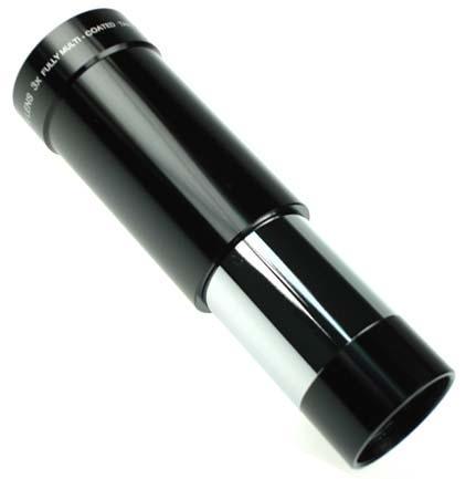

Reste une barlow x3 pour pouvoir faire du planétaire de bonne qualité pour pas cher (40E)
http://www.teleskop-express.de/shop/product_info.php/info/p56_TS-3x-ED-Barlow-Lens---1-25----3x-more-magnification.html
