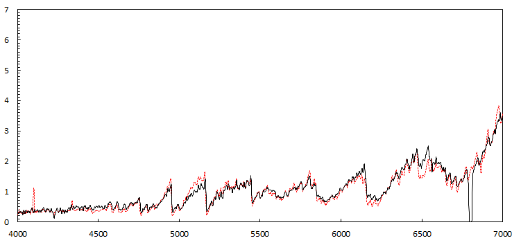

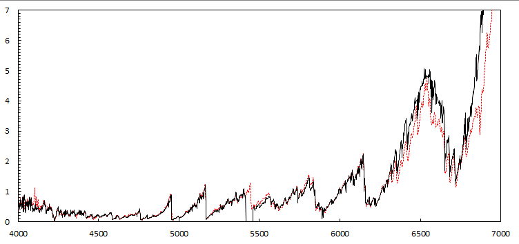

1. Type spectral : exemple sur R CVn
Le spectre est en rouge, celui de l'étoile de référence en noir.
Sur la première image l'étoile de référence est une M8, sur la deuxième une M5. C'est conforme à ce qui est attendu (type spectral plus tardif vers le minimum de luminosité : augmentation de la zone où se forme les molécules d'oxydes de titane et autres.

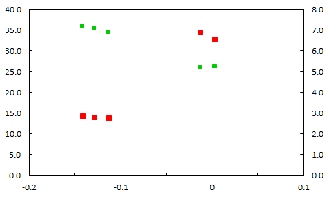

2. Variation de l'intensité des raies d'émission : R Leo
L'intensité des raies (plus exactement leur largeur équivalente) est représentée en rouge, échelle de droite en fonction de la phase orbitale.
La magnitude en vert (échelle de droite).
Bien sûr, il faudra plus de points. Un tous les 10 jours ce serait pas mal.
Je n'ai pas encore assez de recul pour préciser la période intéressante. Grosso modo, c'est entre phase 0.75 et phase 0.25.
C'est donc jouable en spectro basse résolution, avec je n'en doute pas des résultats qui peuvent être intéressants si l'on travaille à l'échelle de plusieurs années pour couvrir au moins 4 ou 5 cycles.
