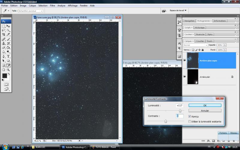

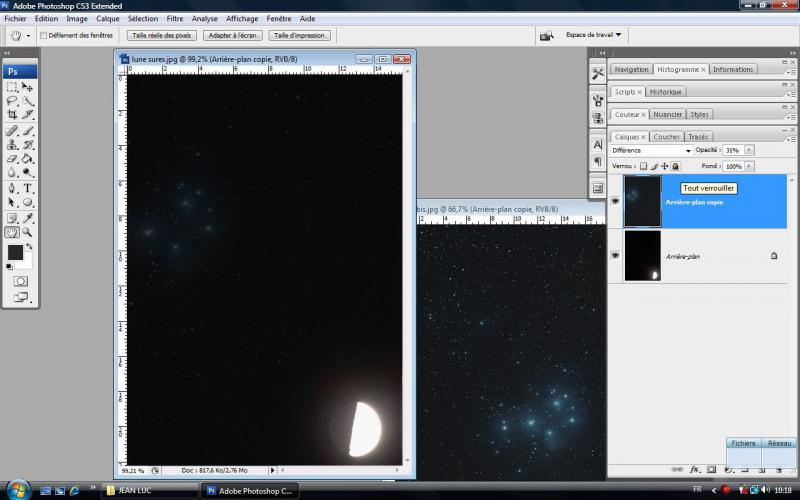

au préalable j'ai récupéré 3 images de Jl que j'ai mis à la même taille la lune étant plus grande j'ai réduit leur images de 30% en appliquant un K de .70
ensuite j'ai déplacé M45 sur la lune et afin de bien ajusté mis en différence et l'opacité à 30%

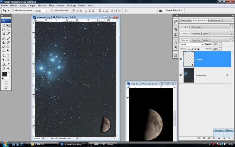

une fois cadrée repasser en normal opacité 92% et régler la luminosité là je l'ai remontée à 117%

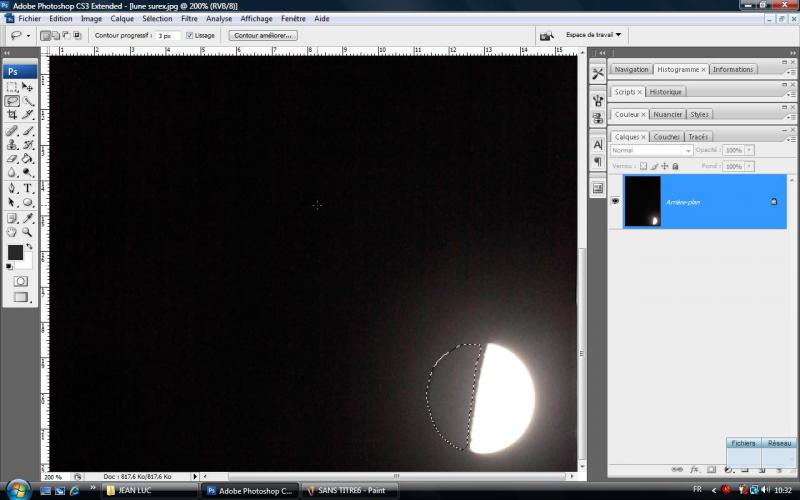

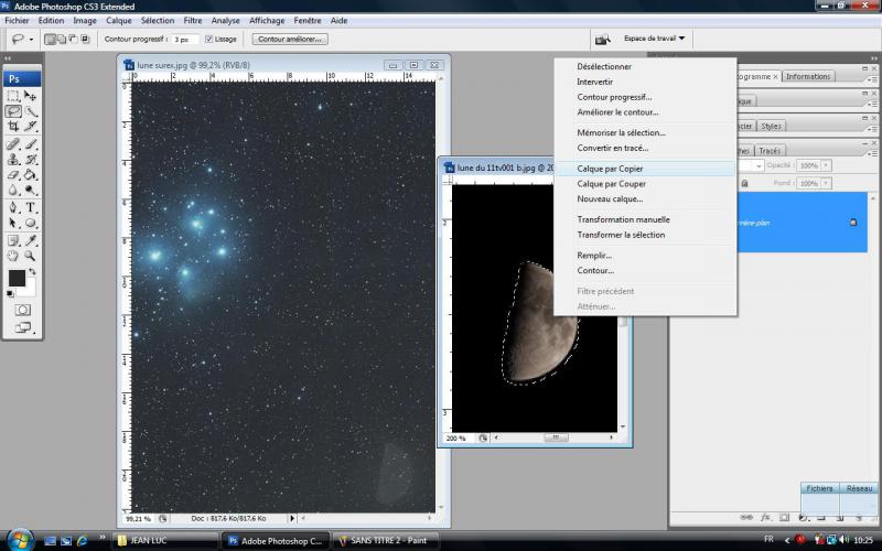

ensuite aller sur la photo de la lune et entourer le croissant avec le lasso et copier la sélection avec calque par copier

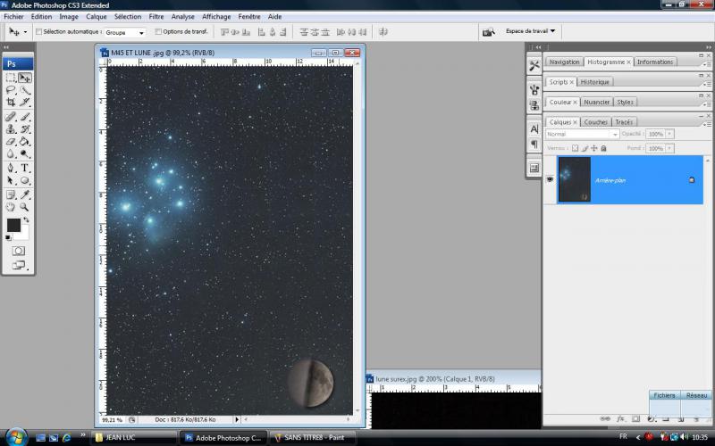

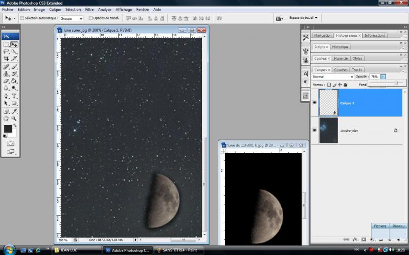

et le faire glisser sur la première 45 et lune et bien la cadrer avec les flèches

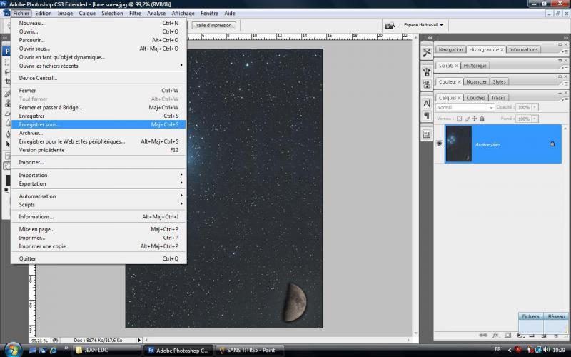

une fois cadrée ajuster l'opacité la 78%
et ensuite enregistrer
répéter l'opération avec le croissant opposé
bien l'ajuster avec les flèches

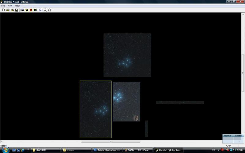

et voila le résultat l'enregistrer en bitmap pour pouvoir faire la finition sous imerge
sous imerge ouvrir le resultat et les morceaux manquant que vous avez préalablement découpés avec cs3 et assembler le tout
