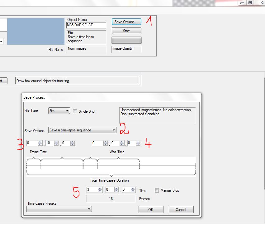

Lut,
T'as question m'a permis d'apprendre un truc de + sur Envisage, qui n'est pas trés conviviale:confused:.
Bon voilà, ce que je pense être sur la bonne voie, mais reste à tester avec la cam (je l'est pas sous la main:cool:):
Alors que vois je dans ma boule de cristal:be::
1 Aller dans "Save Options"
2 Choisir "Save a time lapse sequence" (le seul qui me parait coherent)
3 C'est là où tu choisis le temps d'expo unitaire.
4 Permet de donner un temps entre chaque prises.
5 C'est là où tu indique le temps de pose total, ce qui va te donner automatiquement le nombre de prises que le logiciel effectuera. (Ne pas oublier de déselectionner "Manual Stop").
Bon ch'ais pas si j'me chuis bien fait comprendre?!? Si c'est clair:b::be:.
Bon, ben reste plus qu'a testé, tu t'en charges?:p;).
