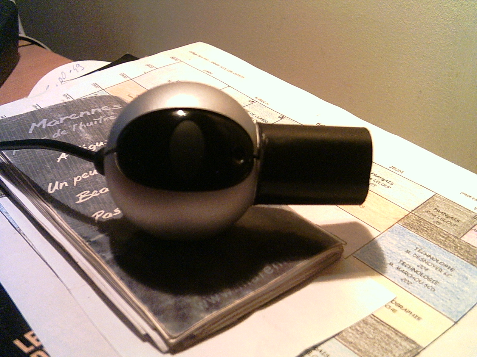

ca s appelle de la projection occulaire que ce soit une webcam ou bien un appareil photo numerique ... mais cela necessite un minimum de " bricolage " ou d achat materiel ....
tu aura d ailleur de meilleur resultat en otant l objectif de ta cam et en utilisant une boite de pellicule que tu decoupe pour un faire un tube tu la scotch a ta cam en la centrant bien et tu la met dans ton porte occulaire
et .... un petit logiciel pour la capture video et voila amuse toi

j utilise qcfocus tres simple mais cela dependra de la cam que tu as pour le resultat , mais tu pourras deja t amuser

tu enleve d abord l obectif vissé sur ta cam tu bricole untruc comme ca avec une boite de pelicule photo que tu fait tenire avec du scotch
tu le met dans ton porte occulaire et tu utilise qcfocus pour enregistrer des film ( des avi ) et non des photos tu trouvera des turiel concernant la capture video
tu prend registax le plus simple pour debutant la aussi tu trouvera des tuto et tu traitera la video que tu a prise et ca te donnera une photo
ps : desolé pour la taille de la photo inclus
pas de soucis pour la photo c'est parfait !! :) merci
