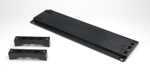

J'ai reçu un kit QA (Queue Arronde) type "Losmandy" afin de remplacer celle d'origine sur mon C8 (type Vixen).
Hier, je me suis attelé au changement, mais grande fût ma surprise, quand j'ai du présenté les pattes de fixation sur lesquels viendra se fixer la QA.
Au niveau de la QA d'origine, la fixation se faisait par une vis côté lame d'ouverture, et 2 vis côté miroir. Mais quand je présent la patte de fixation qui doit aller côté miroir, je ne peux plus utliser les 2 pas de vis!!!!!!:?:
D'où mon interrogation, sur la garantie que le poids total (+ ou - 11kgs) peut être supporter par seulement 2 vis au niveau pattes de fixation et de mon C8 ???
Auriez vous des retours d'expérience, et éventuellement des solutions, ou alors je peux faire confiance à ce montage?
J'ai vraiment pas envie de voir mon matos s'écraser au sol:(.

Merci tijuaana,
Mais effectivement ce n'est pas la même, voilà celle que je possède:
Bon, OK, c'est résolu!!!:be:
Je me suis re atelé ce matin, et bingo!, que vois-je, il y a bien 4 trous pour fixer la QA, 2 pour celle de type "vixen" (et c'est avec celles là que j'essayé de fixer les pattes) et 2 autres orifices dans les quels il fallait retirer un bouchon avec la clé allen.
Donc, j'ai retiré les 2 bouchons pour refermer les 2 autres utilisé pour la QA vixen et cela m'a permis d'avoir les 2 trous avec l"espacement nécessaire pour fixer ma patte côté miroir sur le barillet:p.
Résultats: problème résolue, merci à la modération.
