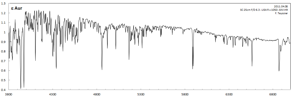

Spectre de Epsilon Aurigae : de 3800 à 7000 angströms :

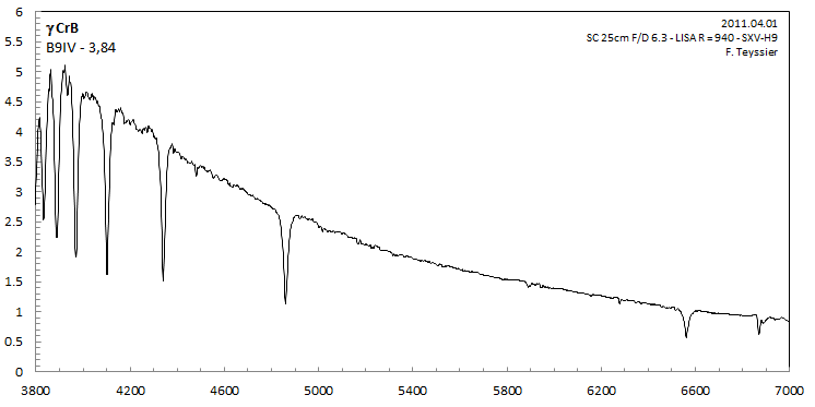

Un exemple pour montrer la bonne constance de la résolution depuis 3800 jusqu'à 7000 angströms. Gamma CrB, une étoile chaude de type B9 :

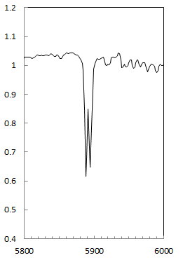

Doublet du sodium sur Epsilon Auriage
Avec la fente de 19 mcm.

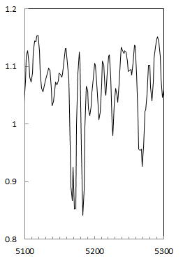

Triplet du magnésium (5167.3 - 5172.7 - 5186.6) sur un spectre du soleil

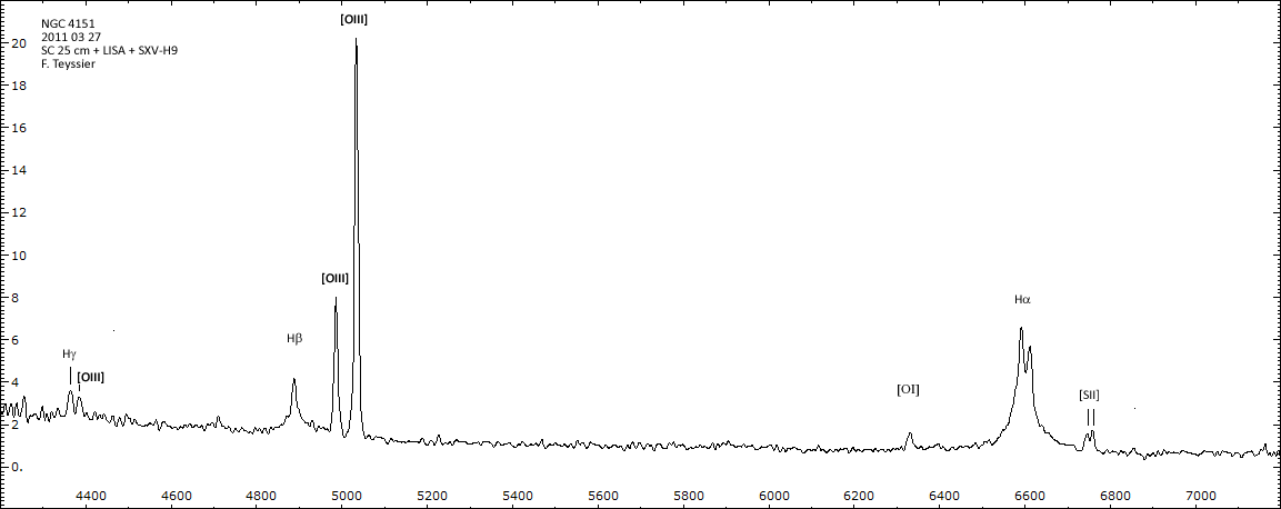

Voici par exemple la galaxie de Seyfert NGC 4151 (galaxie à noyau actif, caractérisée par de fortes raies en émission, HI, [OIII]) _ Mag V = 11.9
On notera que les raies sont décalées vers le rouge du fait de la vitesse de récession. La mesure du décalage donne z = 0.0031 (Simbad donne 0.0033), soit une vitesse de fuite de 920 km/h et une distance de 42 millions d'années lumière.
La mesure d'intensité des raies [OIII] permet d'estimer la température électronique à 24000 K (une valeur publiée donne 20000K).
Détail des mesures : http://www.astronomie-amateur.fr/Lisa.html#ngc4151

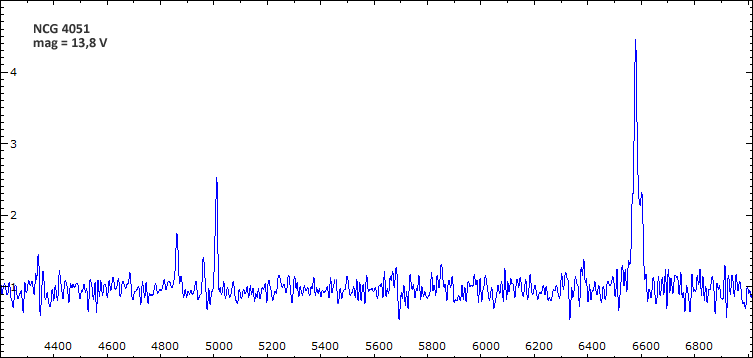

Plus faible (mag 13.8), une autre Seyfert :
LISA permettra donc de suivre des objets faibles, tels novae, supernovae, ...

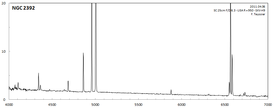

Une nébuleuse. On notera la bonne séparation de H gamma et [OIII]4363 ou encore du doublet [sII] 6716 et 6731, importante pour l'estimation des paramètres physiques température et densité.

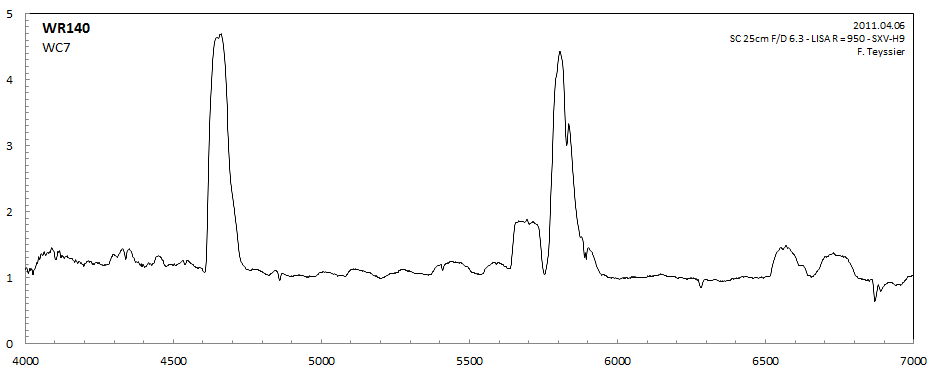

ou encore la Wolf Rayet WR 140
