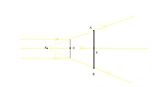

Bonjour.
Une lentille de Barlow est une lentille divergente, son foyer F se situe du coté d'où arrivent les rayons c'est le point qui apparait comme origine de tous les rayons traversant la lentille.
Si O est le centre de la lentille, la distance focale de la lentille est donné par OF ou peut être -OF (aux opticiens de préciser).
Comment calculer la distance focale de sa lentille de Barlow?
C'est simple: Construire un disque de carton de rayon 2 fois celui de la lentille.
laisser les rayons de soleil (ou de toute source lumineuse assez éloigné de la lentille) traverser la lentille. Placer le disque tous prés de la lentille et commencer à l'éloigner de la lentille peu à peu. à une certeine distance bien précise le disque en carton sera totalement éclairé. Cette distance représente exactement la distance focale de la lentille.
Le schéma ci dessus explique ce que j'ai dit
