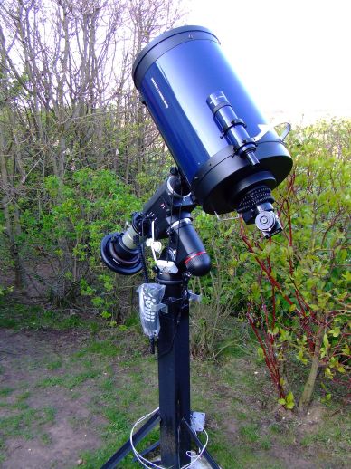

Ce que j'ai en ce momment, c'est cet ensemble.
Au coup d'oeil la G11 parait similaire en dimensions.
Jean

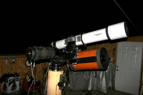

Sinon tu as toujours les américains qui font dans l’extrême :
C14
C14 + Apo de 180mm
Visiblement ça tiens :p
