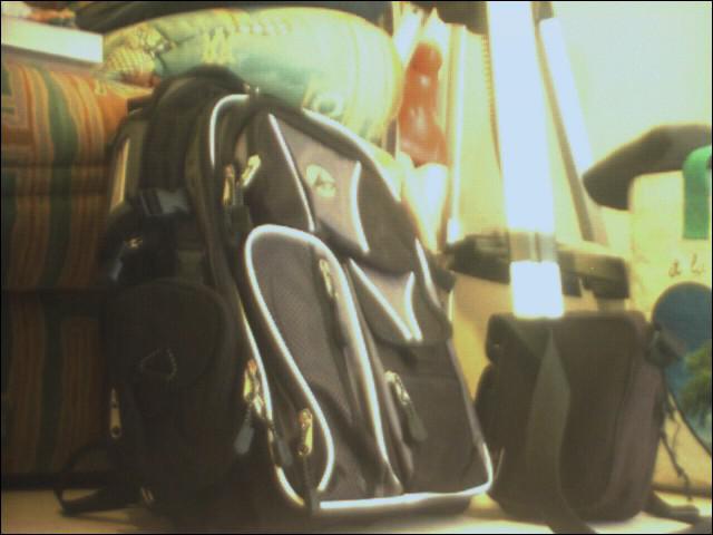

Je fais un avi dans les conditions exactes décrites precedemment toujours sans avoir bougé la cam.
p><p>J
p><p>au premier abord ça peut ne pas être évident, mais je vous assure que la comparaison avec l
Donc, au final, j'ai testé le raw toucam couleur, c'est dégeu, enfin chez moi hein, j'avais une super image avec ma toucam, je peux maintenant la jeter à la poubelle...

Salut ,
Je ne comprends pas car pour moi ça marche bien.
Maintenant mon avis c'est que le mode raw n'est pas le meilleur en planétaire.
Au point où tu en es tu devrais essayer de la passer en "mode optimisé couleur" qui donne de meilleurs résultats.
Par contre ton image raw est bonne ,c'est normal d'avoir ce résultat c'est une image brute et on a la trame des pixels

+1 avec LaurentLab, avec WCRmac tu peux utilement passer en mode optimisé couleur, plus adapté pour le planétaire. La mienne est dans cet état là depuis 3 ans.
