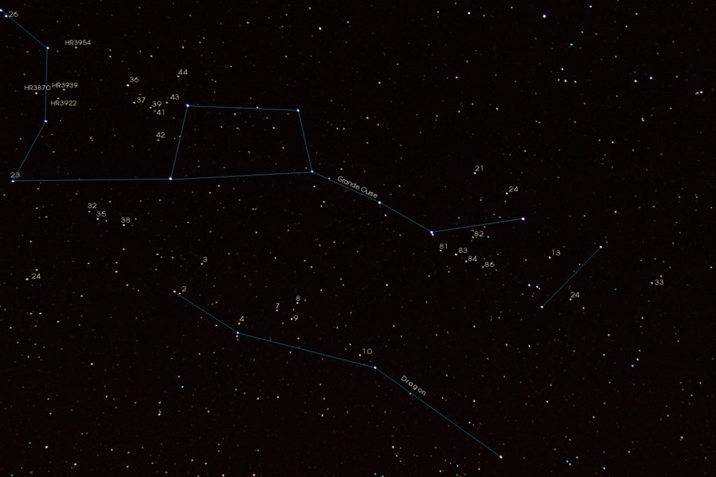

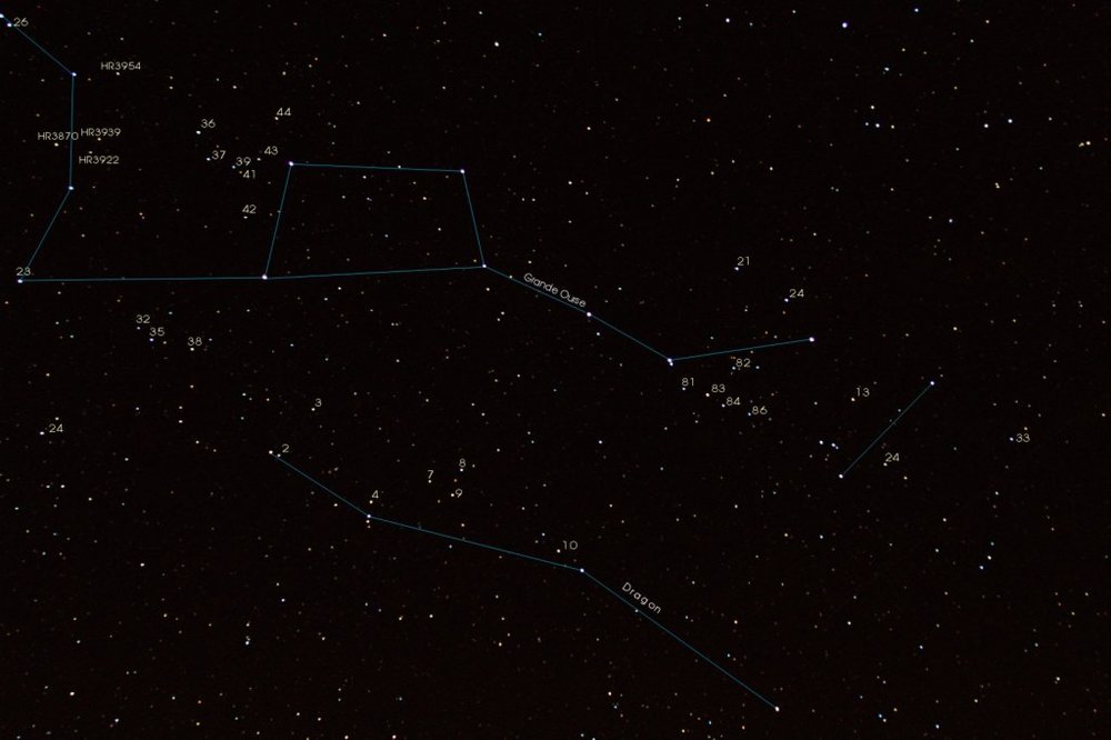

La preuve que la photo me titille tout de même un peu, j'ai fait avec mon Canon 7D et un 24-105 f4 quelques photos de CP et lune sur un pied photo. Pour la lune c'est un recadrage à 100%, la focale de 105 étant très limitée.
Sur le CP j'étais assez content de distinguer clairement la Grande Ourse et surtout beaucoup plus d'étoiles qu'à l'oeil nu et notamment, si je ne me trompe pas Alcor et Mizar au dessus de (81). Le repérage a été fait à partir du logiciel "carte du Ciel V3.0"
