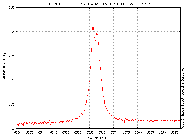

Hier soir, grande première avec le LhiresIII du club, mon C8 et ma caméra Atik314L+.
Je me lance dans la "haute résolution", et prépare l'OHP coté setup !
Merci de me donner votre avis sur le résultat obtenu.
C'est du à quoi exactement le creux en haut de HAlpha ?
Cordialement
Pierre

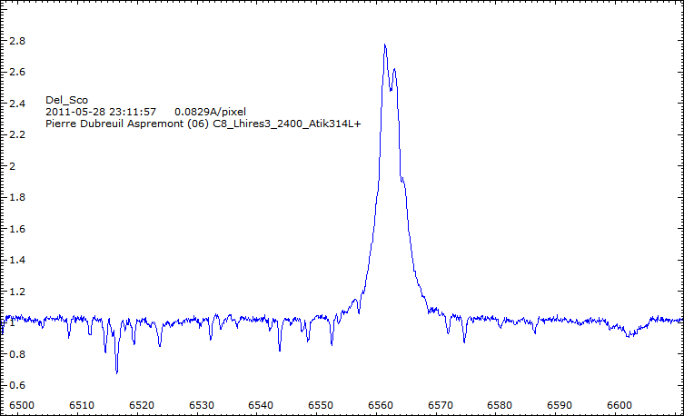

Merci Thierry pour ces remarques
Coté PLU heu... y a pas, ceci explique cela !
Pour le binning 2x2 ok, car 0.08A/pixel c'est trop je suppose ?
La fente doit faire effectivement 35microns.
Je lis qu'il faut faire 2 néon , avant et après chaque série, OK, mais quoi en faire ensuite au traitement ?
Mon spectre est calibré avec les 3 raies du néon.
Ci-joint le profil, avec H2O en moins, il y a un décalage de 0.14A pour bien coller. Ce décalage est normal ? du à quoi exactement ?

Le coup des deux néons avant et après, sert à sortir un néon moyen représentant le décalage de la calibration pendant la pose due au effet mécanique et thermique. Donc tu combines tes deux néons pour en tirer un néon moyen. Une médiane irait bien aussi.
Avec 3 raies (6506, 6532, 6598 ?) tu devrais être inférieur à une erreur de 0.08A en moyenne sur les telluriques avec le sony285.
Plusieurs causes possible du décalage.
-Tes néons n'ont pas étaient fait tout de suite avant ou tout de suite aprés. Ca c'est surper méga top important. Les néons précèdent et suivent instantanément la pose. Faut faire fissa.
- tu as eu un gros gradient de température ambiante pendant la pose ou tu as bougé le télescope entre la pose et le néon.
Je te conseille de laisser chauffer un peu le néon, quelques seconde avant la capture.
Essayes de reprendre la calibration sur un seul néon, celui du début ou celui de fin pour voir ce que ça donne.

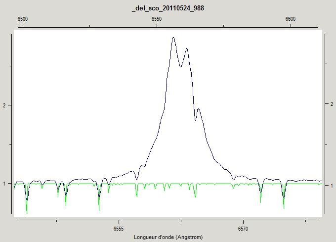

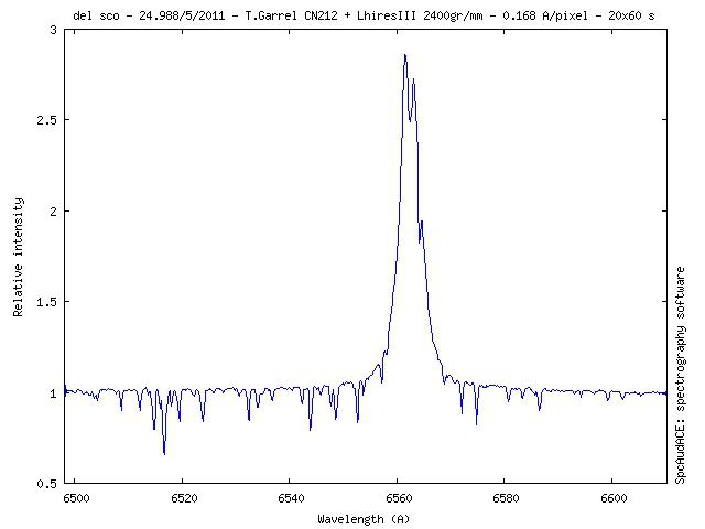

Pour illustrer, voici quatre jours plus tôt un spectre de del Sco, sensiblement le même setup.
J'en ai d'autres avec l'eshell, la comparaison en terme de résolution peut être interessante.
Les telluriques, le décalage moyen est de l'ordre de 0.03A, c'est pas mal car la pose était courte :

oui c'est du 2X2, tu le vois à la dispersion qui a doublée. Et tu vois aussi qu'on a la même résolution qu'en bin 1X1 en comparant sur les telluriques.
Ici c'est le spectre brut, RI appliquée, pas de normalisation, juste un remise à l'échelle 1 pour plus de clarté.
Spc Audace est robuste et te renvois toutes les infos dont tu as besoins pour controler la validité de tes spectres.
