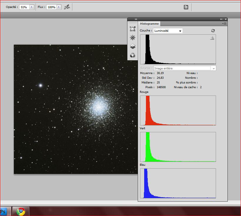

Salut Régis,
Il y a du monde sur cette image. ;)
Sinon, pour les AG, 200s de pose unitaire ça semble vraiment beaucoup (trop), c'est vite cramé.
Ensuite le fond du ciel est beaucoup trop sombre.
Tu devrais reprendre le traitement et l'adoucir, il y aura encore plus de monde, car tu as éteins pas mal d'étoile avec ce ciel trop noir.

Merci pour le conseil,c'est gentil.Toshop est vraiment nouveau pour moi,il n'est pas facile à doser,il faut y aller tout en douceur.Je vais reprendre ça

un peu cramé au centre mais il est beau. pour M13 il ne faut pas depasser 120s.. et encore c'est limite.

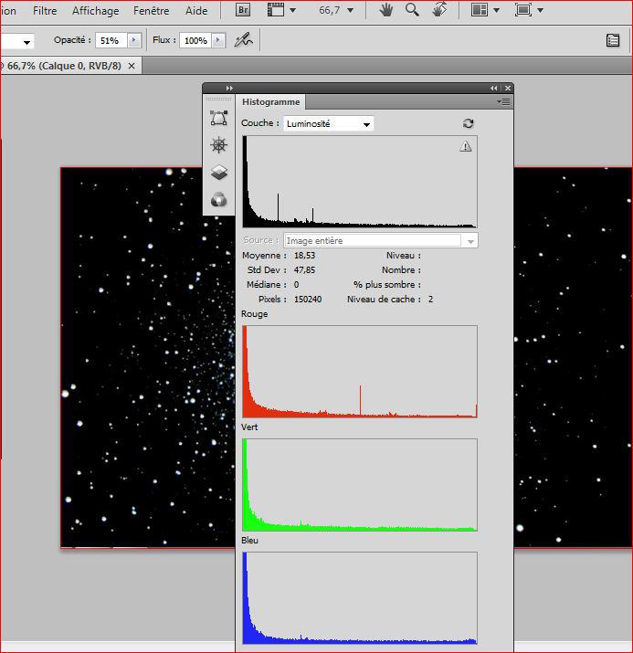

voila ce que ca donne
de plus ton fond de ciel est tres noir : tu as coupé l'histogramme dans les noir et ca il ne faut jamais le faire. c'est une petite erreur de debutant mais il ne faut jamais le faire. reprend ton image car je suis sur que tu peut en tirer le meilleurs meme s'il est deja pas mal.
regarde ton histogramme : il est coupé sur la gauche donc le point noir. ca a pour effet de te faire perdre des informations er de noircir trop ton fond de ciel
regarde le mien il n'est pas coupé et j'ai meme encore de la marge
tu as trop tiré sur les manettes comme on dit.
