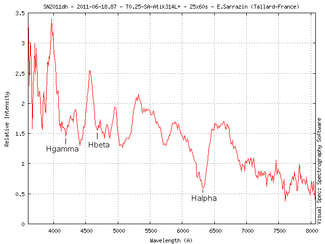

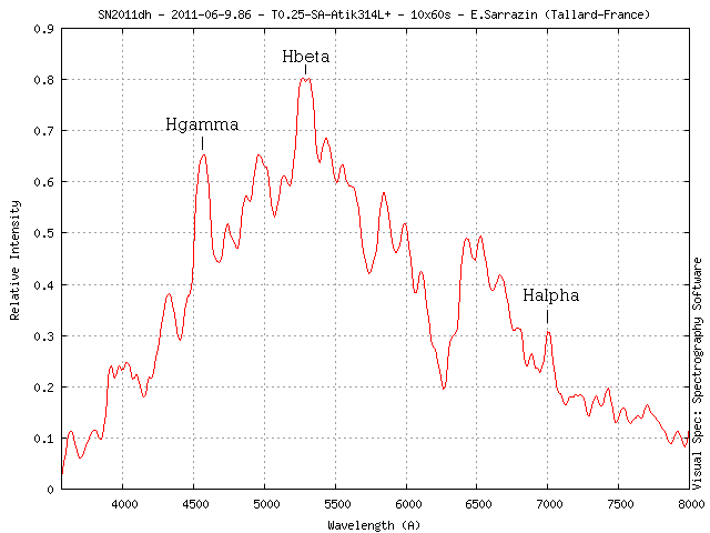

Comme promis, voici le profil que j'ai pu obtenir à partir de mes acquisitions d'hier soir. Il s'agit d'un profil filtré avec la fonction "spline" de Vspec. La calibration à été effectuée avec une étoile de type A proche du champ de la SN.
J'ai également pu calculer un redshift (z) sur la raie Hbeta. Je trouve une valeur de Z=0.09. Il me semble que la littérature donne un z de 0.1.
Voilà.
Bon ciel à tous
Eric
Merci pour le profil spectral ! (c'est comme cela qu'on dit ? :) )
Si les raies principales de l’hydrogène sont ainsi, c'est qu'elles sont en émissions ? Ce qui veut dire que c'est un "gaz excité" qui produit le spectre ? Cela prouve qu'une enveloppe importante de gaz forme l'objet, et donc que cet objet est une supernova ? Que de questions désolé !
Bon ça doit être un peu plus compliqué que cela pour déterminer la nature de certains objets :) .
Encore bravo.
Eric
Bravo, tu restes pratiquement le seul sur la liste à avoir pu obtenir un super résultat.

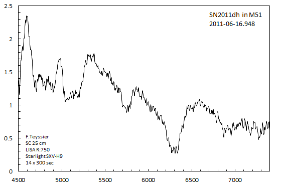

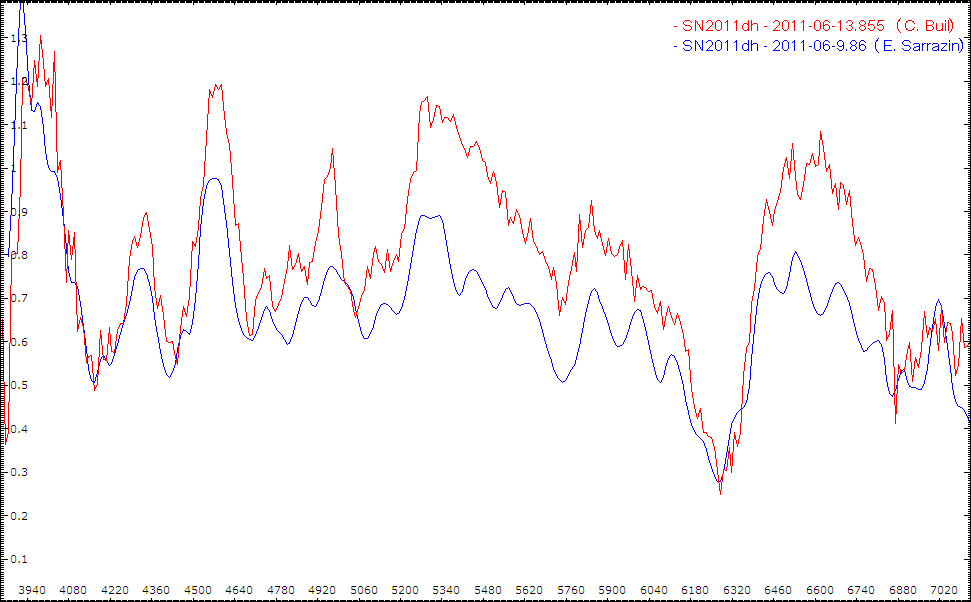

J'ai calibré en flux le spectre de SN2011dh du 9 juin dernier. Une petite comparaison avec le spectre obtenu par C. Buil le 13 juin montre que le SA se comporte assez honorablement.
Eric
Spectaculaire !
Le profil est marqué par des raies super larges et méconnaissables. L'élargissement des raies tout comme l'énorme profil P cygni sont dus aux énormes vitesses d'éjection de l’enveloppe stellaire, aux alentours de 14000 Km/s.
Elle semble encore avoir grimpé en luminosité, peut être à portée de la haute résolution, si inférieure à 12, pour détailler les profils doppler et montrer certainement que les profils sont asymétriques, séparer d'éventuels blend. pour ça il faudrait qu'il fasse beau.
La différence entre les deux spectres de deux dates différentes doit aussi provenir de l'évolution de l'objet lui même et pas seulement de la différence de résolution.
Tu t'en est tiré par mal avec la soustraction du fond du ciel.
Eric
Beau résultat : le SA est vraiment efficace sur ce type d'objet, à la fois faible et avec des raies trés larges.

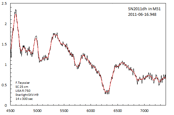

Le même avec un lissage gaussien en surimpression :

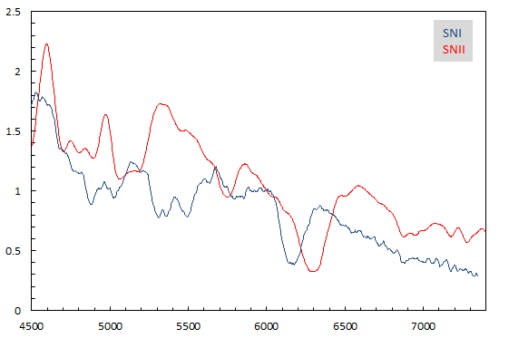

Une comparaison entre supernova de type I (SN 2011 by) et type II (SN 2011 dh)

Oui pas facile l'identification des raies. Je pense d'ailleurs que je me suis bien trompé dans l'identification des raies sur mon premier spectre non calibré en flux...
Si tu as plus d'infos je suis preneur.
Eric
Les raies sont mélangées par l’élargissement doppler Il n'est pas facile de les identifier. Peut être en hr ?

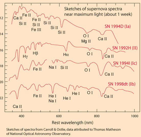

Très difficile.
Un document très synthétique :
Détails : http://ned.ipac.caltech.edu/level5/March03/Filippenko/frames.html

François,

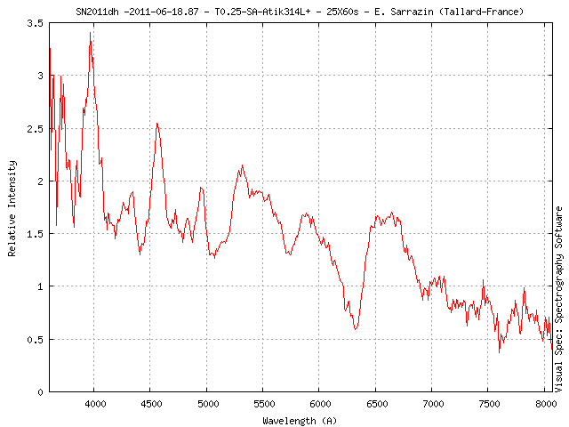

Merci pour ce document qui permet déjà de se faire une bonne idée sur l'allure des spectres de supernovae selon leur type.
J'ai eu la chance d'avoir du beau temps hier soir et j'en ai profité pour refaire un spectre de SN2011dh en posant un peu plus cette fois ci. Contrairement à la fois précédente je n'ai pas utilisé la fonction spline de Vspec pour lisser le profil.
Ci dessous également un lien correspondant à mes observations de cette SN:
http://e.sarrazin.free.fr/spectro/sn2011dh.htm
Bon ciel à tous
Eric

Eric, ton dernier résultat est vraiment très bon.
L'analyse des spectres de supernovae est vraiment un art très difficile, tellement les raies sont larges (et encore ne s'agit t-il là que d'une supernova trés proche, sans redshift.
Il faudrait que tu corriges ton premier message. Le redshift de M51 est z(~) 0.00155 (Simbad).
