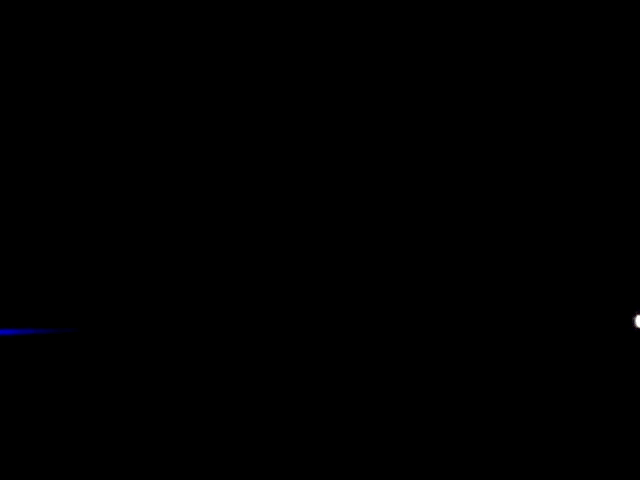

Pas grave, les nuages approchent, je lance des acquisitions de 5 secondes à 5 images par secondes. Avant chaque nouvelle acquisition, je change l'orientation de la caméra ou du réseau, pour voir les différences :). Au final ma meilleure image brute appartenant à une de mes acquisitions est sans doute celle-là (1er image jointe).

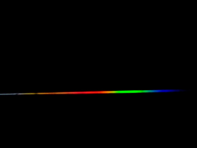

Voici une 2ème, qui montre la distance entre l'ordre 0 et l'ordre 1...(2ème image jointe)
Peut être qu'en diagonale je pourrais caser un peu plus de l'ordre 1, mais bon :confused:.

Bon je suis assez content... je pense voir la bande (trop de raies proches) causée par l'0_2 de l'atmosphère vers l'infrarouge .... :?:
Et "l'autre" flagrante je ne sais pas trop... :confused:

Adri,
Voila des résultats encourageants.
Tu devrais essayer de faire une étoile de type A ou B pour avoir les raies de l'hydrogène présentes dans sur ton spectre. Cela te facilitera la tache pour la calibration en longueur d'onde. Tu pourras meme l'utiliser pour calibrer d'autres spectres pour lesquels l'identification des raies est moins évidente.
Bonne continuation.
Eric
