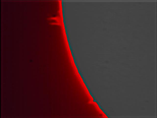

Je décide de faire un essai d'image, toujours histoire de, ben là c'est moins marrant, il est 11h, le temps de trouver c'te **** d'alimentation de portable et la spc900 capte ses premiers photons solaires.
N'étant pas familier avec les réglages, je la remplace par ma vieille toucam pro II et tente tous les réglages qui me semblent bon, jusqu'à apercevoir -avec la barlow x2- 2 petites bosses, le reste du disque est désormais à peu près vide.
Après peaufinage à la vas y que je te pousse, ça donne ça, pris au 500ème avi de 10":
pas terrible par rapport à la beauté du phénomène à l'oculaire mais finalement, bien content de cette parenthèse solaire, j'ai même chopé un coup de soleil...:rolleyes:

pour la map, pô pu avoir mieux, et c'est pas faute d'avoir joué de la mollette :cool:
à 11h ça tapait dur et je n'ai jamais été bien sur de ce que je faisais, je m’arrêtais quand la protu en fourche était la moins floue.

La molette de réglage de la MAP est très sensible, l'affinage peut se faire en mettant une simple pince à linge sur cette molette qui fait genre "démultiplicateur", bien efficace.

pour la map, entre les A/R oculaire/webcam je passais d'une plage de map à une autre en faisant plusieurs tours de mollette, je n'ai pas fait gaffe que la plage était aussi étroite, bon enseignement :)
Ceci dit, il y avait tellement de lumière partout que voir quoi que ce soit sur l'écran relevait de la gageure :p
un tissu noir sur la tête et sur l'écran pour t'isoler de la lumière et tout rentrera dans l'ordre !

vraiment je ne regrette pas cet excellent achat (merci Will) et ne suis pas déçu bien au contraire : les protus sont très nettes pour peu effectivement qu'on aille les chercher avec le bon réglage du FP (d'ailleurs j'ai eu l'impression qu'il fallait jouer aussi du FP dans le temps, comme si la longueur d'onde de l'évènement variait, ou alors j'ai pris un coup de soleil sur la tête :p).
A refaire bientôt, j'ai la chance d'être dans une région assez ensoleillée :)
il faut toujours revoir un peu le FP en cours de route , ça chauffe , ça se dilate , donc normal vu que l'on travaille à moins d'un angstrom de présision
