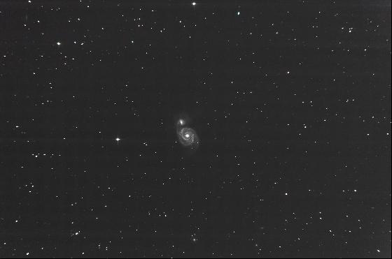

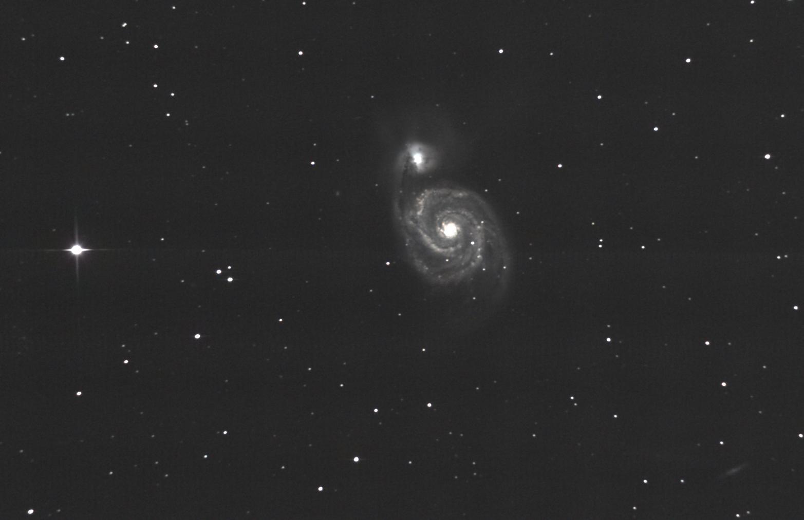

Une première photo a peu près aboutie. Elle a été prise le 23/05/11 quelques jours avant le boum la supernova.
En grand champ
en crop
Matériel Newton Skywatcher 200/1000 sur HEQ5syntrek, Nikon D700 en raw (raw nikon pas avec arret avant triatement).
55 poses de 1min à ISO 800, 14 dark, 21 flats, 18 offsets
Traitement sous IRIS, DDP, FTT
Pas de correcteur sur un newton donc du coma...
J'ai un horrible bruit de lecture (http://www.webastro.net/forum/showthread.php?t=70761) qui a diminué (relativement) avec le doublement du temps de pose. On en voit une trace horizontale à droite de l’étoile brillante.
Il y a aussi une trame noir/ blanche qui se superpose à l'image. Je ne sais pas si vous le voyez.
J'espère avoir tout dit.
A vos commentaires, remarques, suggestions, ...
Pour ton soucis de bruit.
Je pense à l'offset.
Il faut mesurer ton bruit d'offset puis poser plus longtemps pour que le bruit de la brute soit supérieur à 4 fois le bruit de l'offset.
JE sais pas si à 1 minute, tu es dedans?
18 poses d'offset, fait s'en plus si l'offset est bruité.
Voici quelques pistes
Oui, je n'ai pas contrôlé ce point...en plus, je me plantais sur la façon de faire un offset.:(
Je regarde tt de suite.
A priori c'est bon!:=)
