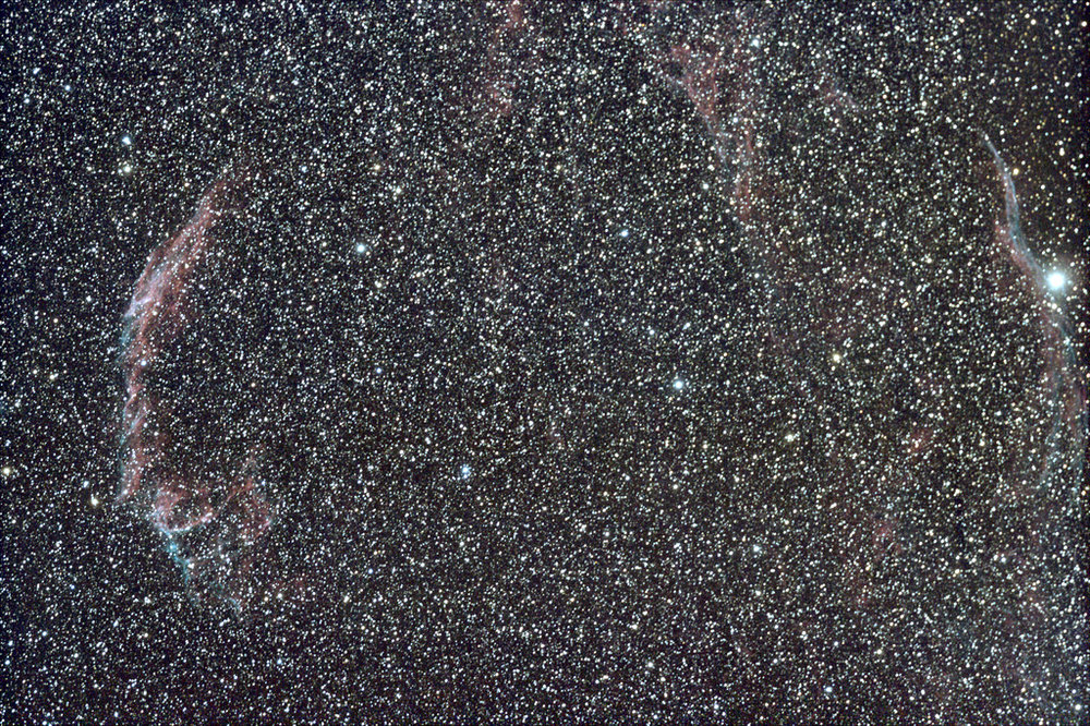

Ngc 6992 ngc 6960
Malgres un vent désagréable, le résultat est pas trop mauvais.
Monture CG5
Autoguidage OFF (n'a pas fonctionné)
Canon EOS 1000D defiltré sur AT-65EDQ
100X50s soit environ 1H23
Traitement DSS+Toshop

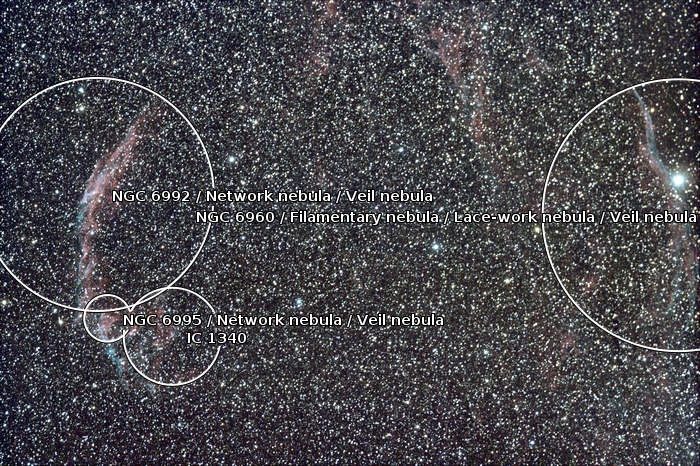

Le champ :
L'image :
Il n'y a pas de trame car le vent c'est charger du dithering :)
à vos commentaire.
belle image , j'ai jamais vu autant d'étoiles au pixel carré , je dirai meme qu'il y en a un peu trop et donc cela diminue le contraste de la nébuleuse.
Bon on peut pas tout avoir..

Comment je corrige ça, enfin si ça peut ce corriger ?

Bon bah au final c'est un super résultat ! Franchement moi je trouve ça sublime mais je n'ai surement pas assez de recul pour une critique très constructive. Combien de flat et de dark au final ?
Bien belle image ou les étoiles foisonnent.

Pour les étoiles tu peux faure un calque d'étoiles, eventuellement avec minimum tu peux réduire leur taille
Sous toshop, je fais ça ?
Par contre ça risque pas de dégrader l'image ?
