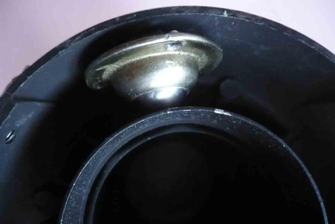

Perso, j'ai un 120/600 achro, et je fait de la photo avec,
Eh ben je préfère la crémaillère, car avec le crayford de SW (ED 80) le P.O glissait au fur et à mesure des acquisitions!
Si tu regarde bien il y a un vis sur le dessus avec une cale dans le P.O pour régler le jeu, et les vis de réglages de la crémaillère (là où il y a les dents) en les serrant un peu tu devrais arriver à un mieux !
Je l'ai modifié en ajoutant 3 billes autoportées le P.O reste bien dans l'axe !
Les billes sont collés avec le soudure à froid, pour l'instant ça tient !
Par contre j'ai changé les vis de serrage !
