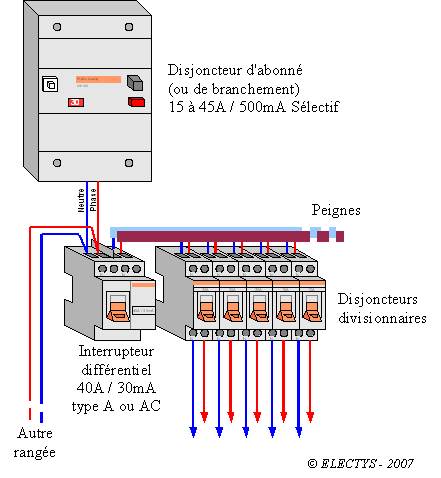

Prend un disjoncteur différentiel de 16 ampère (prise) et un autre de 10 ou 16 ampère (lumière). Il se branche par montage sur un rail en repiquant les lignes provenant (normalement) d'un interrupteur différentiel.
Ça ressemble à ça (à titre indicatif) :
Pour être plus précis, il faudrait en savoir plus, notamment la distance entre le disjoncteur et le lieu final, et les puissances visées (pour les sections de fils à utiliser).
