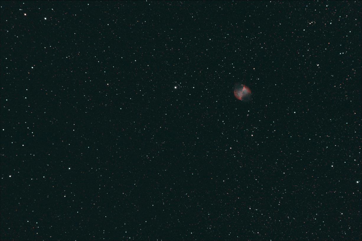

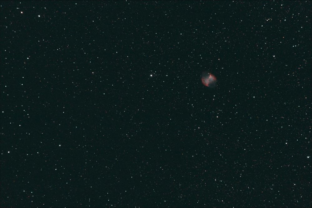

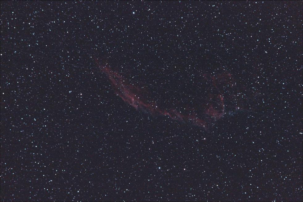

Bon, suite à mes déboires de monture je n'ai pas pu faire de test réel sur le filtre...
mais la, avec phdguid j'ai réussi tant bien que mal à sortir quelques trucs vite fait...
pour M27, 3 poses de 4min
pour NGC 6992, 5 poses de 4min
1 flat, 1 dark, 1 offset
je sais c'est très peu mais après avoir passé 2h à tenter de régler guidmaster, j'ai laché prise et passé sur phd et le résultat est pas trop mal :)
traitements sous iris, gimp faits à l'arrach
ca laisse entrevoir du gros potentiel je pense genre sur 1h30 de poses...
guidage au chercheur 8x50, je pense que si je prend une 80/400 je pourrai améliorer mes temps de poses non?
Je sais pas trop, mais bon c'est fait a la 80ed.
Sinon je suis assez content du rendu du filtre, une brute montre plus de détails que mes traitées sans filtre
J'aime bien ta M27 malgré les coins: elle est toute belle comme ça, bien colorée et perdue dans son champ! :)
Personne suis content car je ne pensais pas avoir ça en 3 poses de 4 min :)
J'étais septique sur le filtre, je le suis plus.

Pour les photos en elle mêmes, elle sont très bien, bon il y a de la courbure de champs sur la lulu normal, il te faudra un correcteur, pour les dentelles tu peux cumulés un bon paquet de poses de 5min ca devrait aller, pour m27 inutile de rester 3h dessus, 1h30 suffira largement, j'ai est passé presque 4h dessus pour rien, trop perdu dans le champs même cropé a la lulu c'est pas génial, là ca sera plus intéressant avec ton 200.

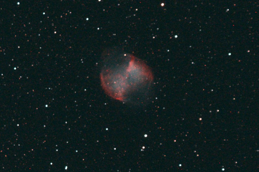

alors déjà voici un crop 100% de M27
après, je précise bien que ces images ont été faites pour tester le filtre et non pour sortir une "belle photo" et aussi pour voir les soucis de ma monture que j'ai démonté plusieurs fois...

Peut-être une balance des couleurs sur ta 27,le fdc tire sur le vert.Sinon tes images sont pas mal.Dommage pour ce peu de temps de pose final.

merci, oui la balance était celle sans le filtre, faut que je la refasse :)
