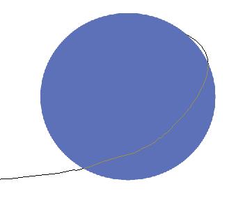

Merci ! L'erreur était d'imaginer les blocs arriver à la surface en ligne droite...
Ce serait plutôt comme ça (v. croquis en pièce jointe), en entrainant sa rotation sur elle-même ?
Pour la suite, il faudra que je creuse !
