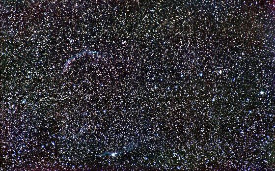

Voila après plusieurs semaines sans imager, je me suis essayé sur le cygne.
voici donc un premier résultat avec objectif tamaron 18-200mm a 200mm f/6.3
Je ne suis pas bien content de mon traitement car les étoiles sont si nombreuses que c'est bien difficile.
45x180s a 800iso prétraitement et addition DSS traitement Iris
25 darks, 27 flats, 25 Offsets
pas de guidage
la full :http://img705.imageshack.us/img705/1214/dentelles.jpg
Commentaires et tuyaux pour le traitement sont bien entendu les bienvenus
Merci.
A mon avis, le problème est que tes étoiles sont saturées, du coup, elles écrasent complètement la nébuleuse qui est très faible. Je n'utilise plus IRIS, mais si je me souviens bien, il y a un traitement qui s'appelle "ddp" qui permet de renforcer les faibles luminosités sans saturer le reste.
Sinon, dans Photoshop, il faudrait jouer sur la courbe des niveaux, éventuellement après avoir désélectionné les étoiles.
Tu dois pouvoir en tirer beaucoup plus sans t'attendre à des miracles puisque ton APN n'est pas défiltré.
A+,
Dominique
A+,
Dominique
Merci bien Dominique, je vais essayer de jouer avec les différents traitement. j'ai utilisé logarithme ici. je vais essayer les masques avec Pshop
