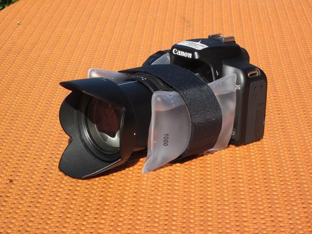

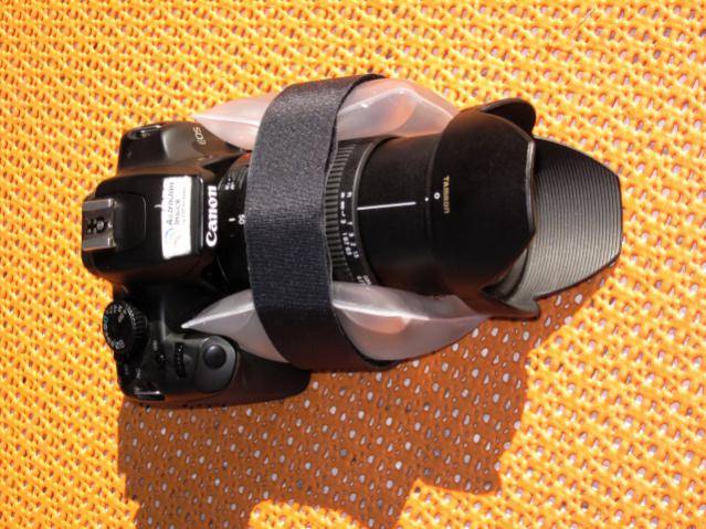

Un up sur ce fil pour vous dire que j'ai utilisé une chaufferette chimique hier soir qui m'a bien aidé à prolonger ma séance de prise de vue.
Du coup j'en ai préparé deux pour ce soir et j'ai trouvé une sangle velcro pour fixer l'ensemble.
Je vous mets des photos du montage, ça fait un peu "double airbag" mais tant que ça marche (le plus dur étant de garder l'accessibilité à la bague de mise au point :-)
Xav'
Encore un up pour dire que j'ai pu validé hier soir le "double-airbag".
Il était monté sur l'appareil dès le début de la séance mais j'ai fait le maximum de celle-ci sans activer les chaufferettes.
Quand j'ai détecté les deux premières photos "embuées" j'ai arrêté l'acquisition et j'ai activé les chaufferettes.
Comme je savais qu'il faudrait du temps pour que l'inertie de l'ensemble parvienne à l'élimination de la buée, j'ai remis le couvercle de l'objectif et j'ai fait la moitié de mes darks > au final pas de temps perdu :)
